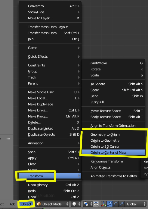

    Como metabolas no se puede hacer Mirror, lo que hace en el video, es convertir esa forma en MALLa con Alt+C.
    Lo que dices del pivote.
    Si te pones en EDIT MODE y mueves el grupo, verás que el pivote central (ORIGIN) se queda quieto, por lo que esa forma puedes controlar la posición.

    22,360
    693
    7236
    Pivote para mirrow
    Para hacer lo contrario, o sea, poner el origin en el centro del objeto, o colocarlo utilizando como referencia el CURSOR, tienes las opciones de TRASFORM.
