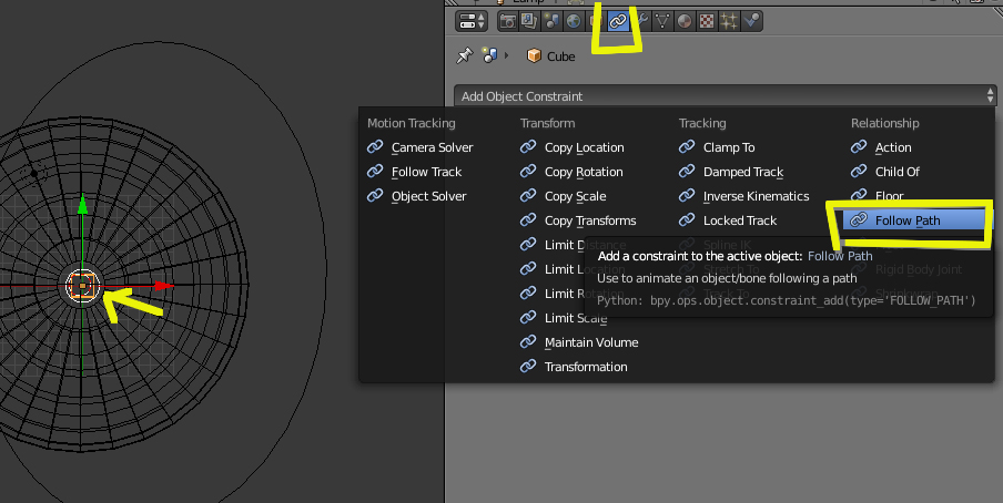

    Eso te va a salir mejor con una Constraint.
    Selecciona el cubo y le quitas el emparentamiento con ALT+P
    Lo colocas en el centro de la escena. ALT+G
    Luego vas a CONSTRAINTS y le pones una de tipo Follow Path con el nombre de la Curve que tengas.

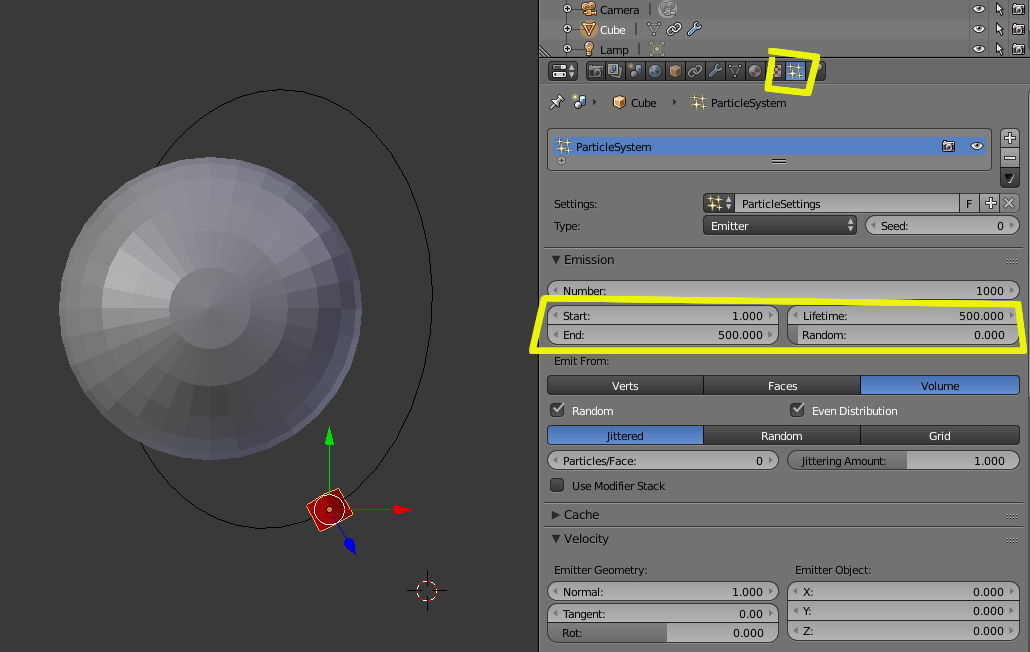

    Y si quieres que duren más las partículas debes de subirle el valor, para qué dure lo mismo que los frames. Por ejemplo, para una duración de 500 frames, debes poner el valor de End en 500.

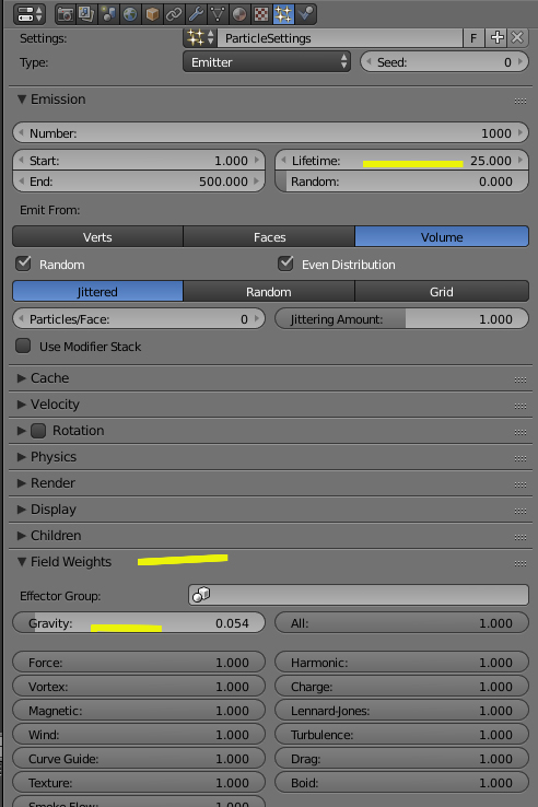

    Y si quieres que las partículas se apaguen al cabo de varios frames, debes de ponerle el valor que quieras al TIMELINE o tiempo de vida de esas partículas.
    Igual que la gravedad, que la puedes quitar o modificar desde Field Weights (Gravity).

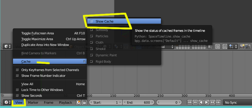

    Hola, bajé el archivo de Solimán y descubrí un truco para qué el archivo pese menos.
    El peso se lo da el sistema de partículas, si lo borras el archivo queda en medio mega. No sé cómo limpiar el previo de las partículas (línea roja en la línea de tiempo). Supongo que borrandolo al guardar el archivo tendría qué bajar de peso.
    El truco que vi es marcar el sistema de partículas con Fake User para no perderlo (la F al lado del nombre del sistema de partículas) y luego quitarlo. Al guardar el archivo pasa de 82 megas a 1.
    Por lo menos para compartir los archivos puede servir.
    Si averiguan como borrar los cálculos de la vista previa agradecería qué lo comentaran por aquí, es algo que me interesa mucho.
    22,348
    Como dar más de una vuelta utilizando un círculo como path
    Cita Iniciado por Gottor Ver mensaje
Nombre: Show_cache.jpg
Visitas: 766
Tamaño: 110.2 KB

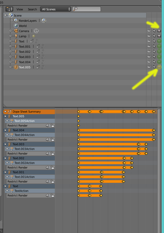

    Se me había olvidado, también puedes esconder/asomar los objetos desde el Outliner.
    Se trata de animar la cámara del render donde la puedes ocultar (y no saldrá ese objeto en el render) o enseñar.

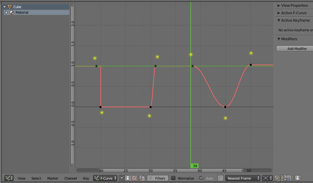

    Si, con transparencia se puede conseguir bastante bien.
    Y tienes la posibilidad de hacer que vaya apareciendo poco a poco o si quieres, que sea de golpe.
