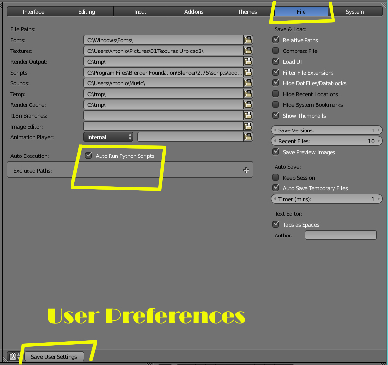

    A mí no me peta, aunque tampoco hace ninguna acción.
    Mira a ver si puede ser que no tengas activada la opción de auto-ejecutar scripts (no estoy seguro que sea ese el fallo, pero por probar).
    Esta en la ventana de User Preferencias > File
    Luego guardas esa nueva configuración con Save User Settings para qué cuando se vuelva a abrir Blender, este activa.
Nombre: user.jpg
Visitas: 534
Tamaño: 155.5 KB
