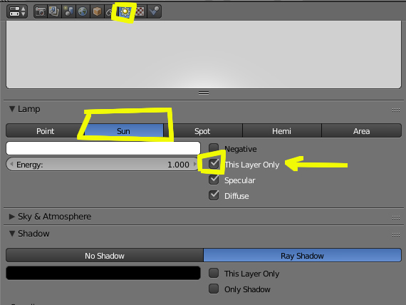

    Supongo que es para Blender RENDER.
    Puedes colocar en otro LAYER los objetos que no quieres que den sombra, y a la lámpara SUN le indicas que actue solo en el layer activo.
Nombre: luz_1.jpg
Visitas: 992
Tamaño: 66.0 KB
    Esto lo que hace es que no ILUMINA el resto de Layers.

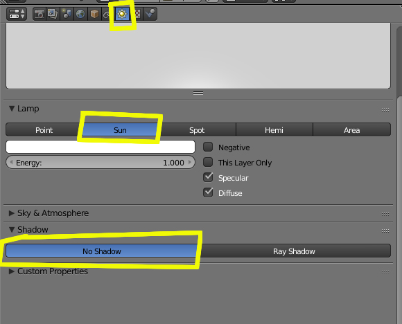

    Pero si necesitas que tengan iluminación esos otros layers, lo que puedes hacer es DUPLICAR la lámpara SUN del primer layer, moverlo al segundo Layer (letra M y selección) y tendrías que quitarle la sombra.
