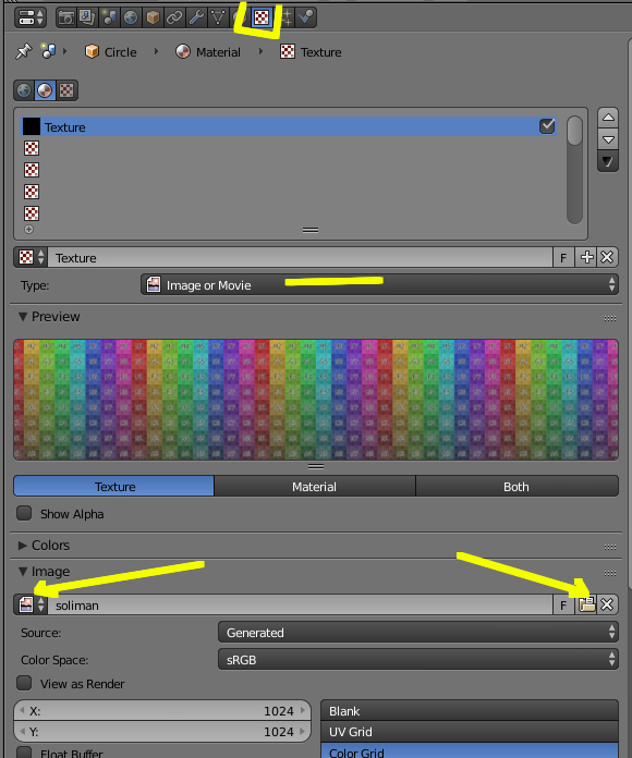

    Tienes que, abrir el panel de texturas (el de los cuadros ajedrezados blancos y rojos) y allí verás como cada item corresponderá a cada (*.tga) qué tienes en el modelo original, solo tienes que darle la ubicación y ya está.

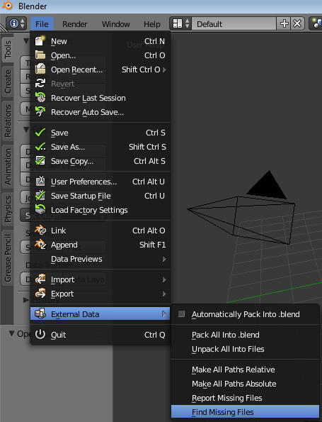

    A mí me gusta este método porque así controlo cada mapa minuciosamente, pero hay una forma rápida qué es ir al menú File, pulsar en External Data y luego en Find Missing Files, te abrirá un buscador donde podrás buscar la carpeta dónde están los tgas y listo, el programa hace el resto.

    La imagen que has puesto, es del material, no de la textura.
    Mira en textura a ver si tiene algún enlace, imagen, o algo.

    Las texturas, se colocan en TEXTURE que es el que está al lado de Material.
    Un video, que, por la mitad más o menos verás cómo se selecciona la imagen y se pone en UV, que supongo que, es como ya deberá de estar ese modelo.
    Las imágenes tendrás que buscarlas, ya sea en tu equipo, o a lo mejor vienen empaquetadas dentro del Blend.

    Si con lo que te comentó Shazam no lo solucionas, debes de abrir el primer MATERIAL y luego en TEXTURE pinchar sobre la carpeta de la textura de imagen y BUSCAR la ruta manualmente, carpeta por carpeta.

    Viendo la imagen del primer mensaje y los nombres de cada parte de la malla lo que se aprecia es que no se trata de un.blend sino de un modelo hecho en otro software con lo cuál entiendo que no se vinculan automáticamente las texturas (por eso no le funciona el método Missing Files). Aunque el (*.obj) guarda los datos de uvmapping no genera los vínculos de los mapas a sus respectivos materiales, hay que hacerlo a mano.
