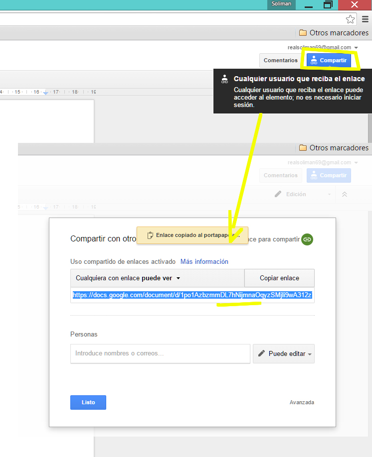

    Para compartirlo debes de abrir el archivo y en la parte derecha superior, presionas en compartir, luego te sale una ventana donde puedes crear el enlace para compartir.
Nombre: enlace.jpg
Visitas: 773
Tamaño: 201.8 KB
