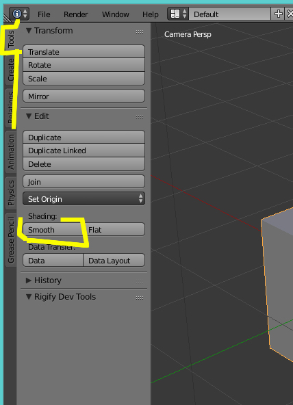

    A ver si le está dando a otro Smooth que hay para modo edición.
    Este es el que suaviza, y aparte, si quieres, se le puede poner un modificador de tipo Subdivisión Surface.

    Esto es lo que hice, es más, también le di a Smooth vertex en modo edición y algo más sí que ha suavizado.
    También le he dado a Smooth faces, parece que se a arreglado algo, pero no del todo.
    mi intención no era modificar la geometría, aun así, hay alguna forma de controlar si smoothea las caras partir de cierto ángulo? Gracias de nuevo.

    Te lo tendría qué suavizar.
    A lo mejor es que tienes algún modificador de tipo Edge Split, o alguna cosa rara, o no has seleccionado la cara del modelo.
