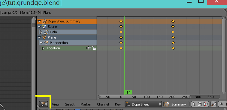

    De todas formas, si dices que te funcionaba hasta el frame 65, lo que puedes hacer, es abrir una ventana de Dope Shet para ver si es que tienes alguna parte de la animación mal puesta.
Nombre: dope.jpg

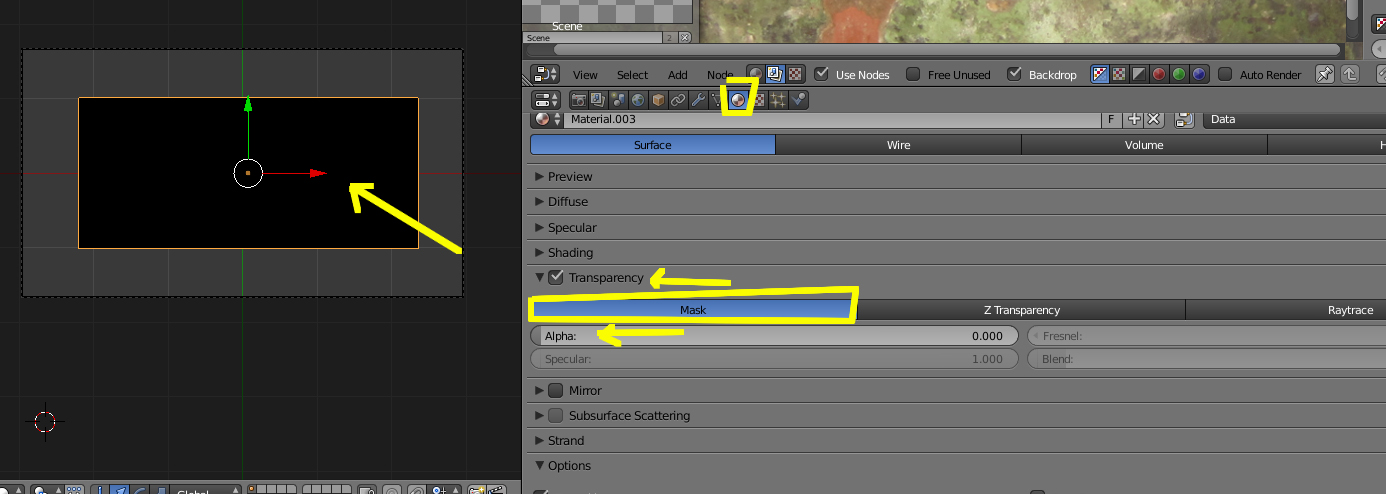

    De todas formas, ese tutorial es bastante complicado para él efecto que se busca.
    Un ejemplo sencillo de cómo se podría hacer algo parecido es lo siguiente.
    Al plano que tapa las letras, le pones un Material de tipo MASK (máscara) transparente.
    Esto hace que no salga en el render y que tape lo que tiene detrás.

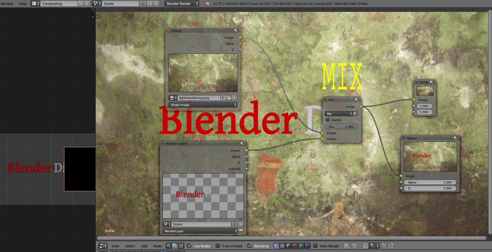

    Y luego en el compositor de nodos solo tienes que mezclar la imagen que quieras de fondo con la escena (el texto y el plano animado).
    Con un solo Color > AD > MIX ya puedes fundir los dos.
