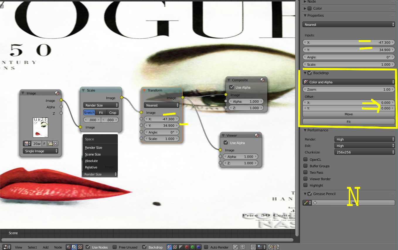

    Hola, estoy haciendo un videojuego y tengo un problema con la introducción, he cogido varios videos de Internet, pero el problema es que en la esquina superior derecha me aparece una marca de agua qué quiero eliminar de alguna forma, creo que lo más fácil es quitar esa parte, pero, cómo puedo hacerlo en Blender? Y si en Blender no se puede con que otro programa gratuito puede hacerse?

    Se puede hacer con Blender.
    El primer nodo es por si tienes que, ajustar la imagen o el video a la salida qué tengas puesta en el render (o si no, tienes que poner en la salida el tamaño del video o imagen).
    Y con Transform puedes escalar en la pantalla esa imagen o video.
    Tienes el Offset para mover la imagen y también loas coordenadas X e Y.
