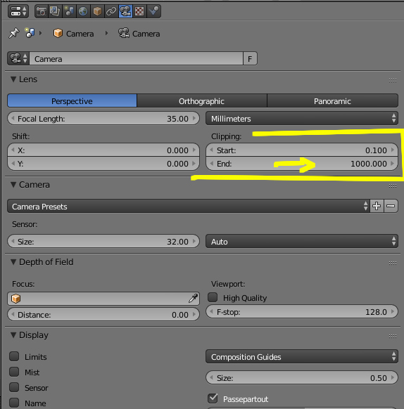

    Hola, que tal es esta ocasión me surgió un problema donde al momento en que renderizo mi proyecto hay objetos que salen por la mitad y no se muestran completamente, alguien me podría ayudará
Nombre: dfgdf.jpg
Visitas: 50
Tamaño: 54.2 KB
    22,360
    693
    7236
    Problema con objetos no visibles
    Selecciona la cámara y le subes el valor de END.
Nombre: camara.jpg
Visitas: 328
Tamaño: 99.1 KB
  3. Gracias PE1993 Agradece este post
  4. #3
    Jul 2015
    28
    12
    Gracias Solimán muchas gracias.
