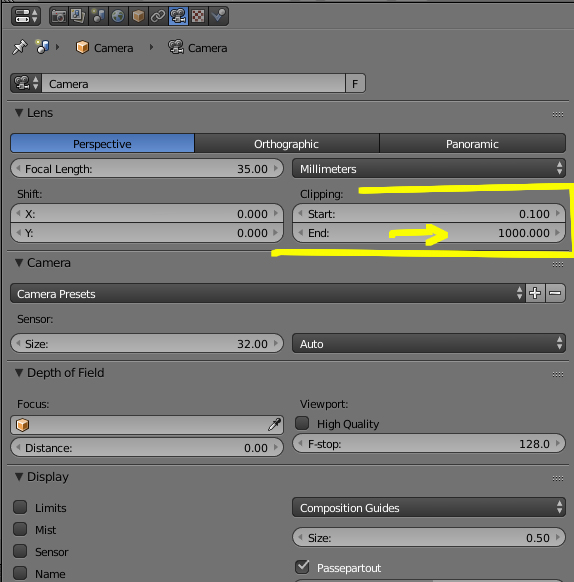

    Problema con fondo de Blender
    ¿tienes el end clipping bien?
    Fíjate que no tengas el límite justo donde no te sale el render.
  7. #6
    22,360
    693
    7236
    Bueno, ya te había contestado en el otro mensaje, pero lo pongo igual en este.
    Seleccionas la cámara y le subes el valor de END.
