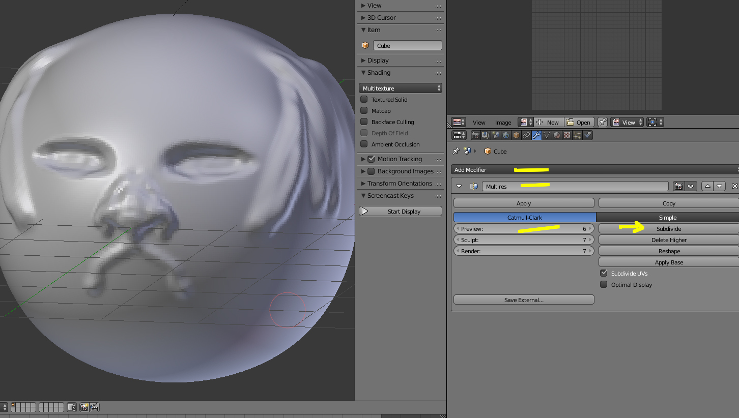

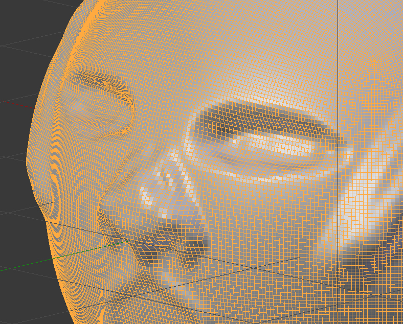

    No sé si te refieres al Modificador Multiresolution.
    En vez de utilizar el Dyntopo para esculpir, se coloca primero un modificador de tipo Multiresolution, y la malla quedará perfectamente cuadriculada, sin tris.

  3. Gracias Furan Agradece este post
