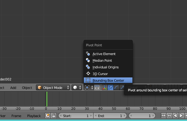

    Hola tengo un problema lo que pasa es que quisiera saber si existe la forma de escalar varios objetos uniformemente, quiero escalar una antena selecciono todos los objetos al escalarlo en x se reduce de tamaño, pero al escalarlo en y todos los objetos se desordenan. AYUDA.

    Tienes una selección en el PIVOT POINT que es la qué sirve para escalar con referencia a la posición del CURSOR
    Si la cambias a BOUNDING BOX CENTER, podrás escalar sobre las coordenadas del mismo objeto.
Nombre: pivot.jpg
Visitas: 694
Tamaño: 80.1 KB
    De todas formas, ese modelo, tal como lo tienes (parece que tienes dos curvas Bézier) habría primero que convertirlo a malla (se selecciona la curva Bézier y se presiona Alt+C)
    Luego unir todas la piezas. Ctrl+J
    Y ponerle un centro (Origin) de todo el conjunto, (aun así, a la hora de escalar en coordenadas no sé si te iba a funcionar bien).

    Digo lo de funcionar bien, pues una vez es malla, si escalas en una coordenada se deformará la forma del tubo.

    Eres un genio csm. Gracias.
