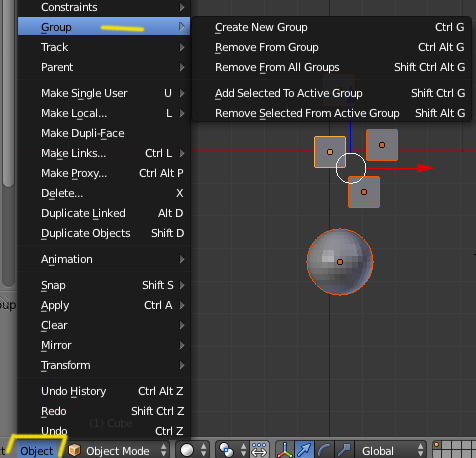

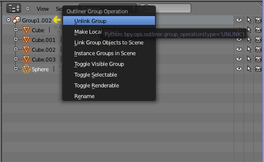

    Como organizar obj por carpetas?
    Para ordenar los objetos por tipo, puedes crear grupos - GROUP -.
Nombre: grupo1.jpg
Visitas: 297
Tamaño: 102.2 KB
ID: 208663 Clic en la imagen para ver su versión completa.
Nombre: grupo2.jpg
Visitas: 253
Tamaño: 70.7 KB
