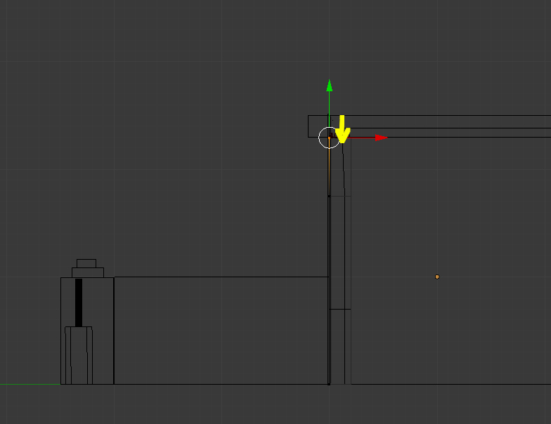

    Tienes dos objetos en el mismo sitio. Esa forma de modelar no es correcta.
    De todas forma si quieres dejarlo como está y que no se vea el fallo, debes de bajar la altura de los tabiques hasta lo que es la base del techo, de esa forma no se verá el fallo.
    Pero aun así te quedarán fallos del modelado de las otras piezas. Saludos.

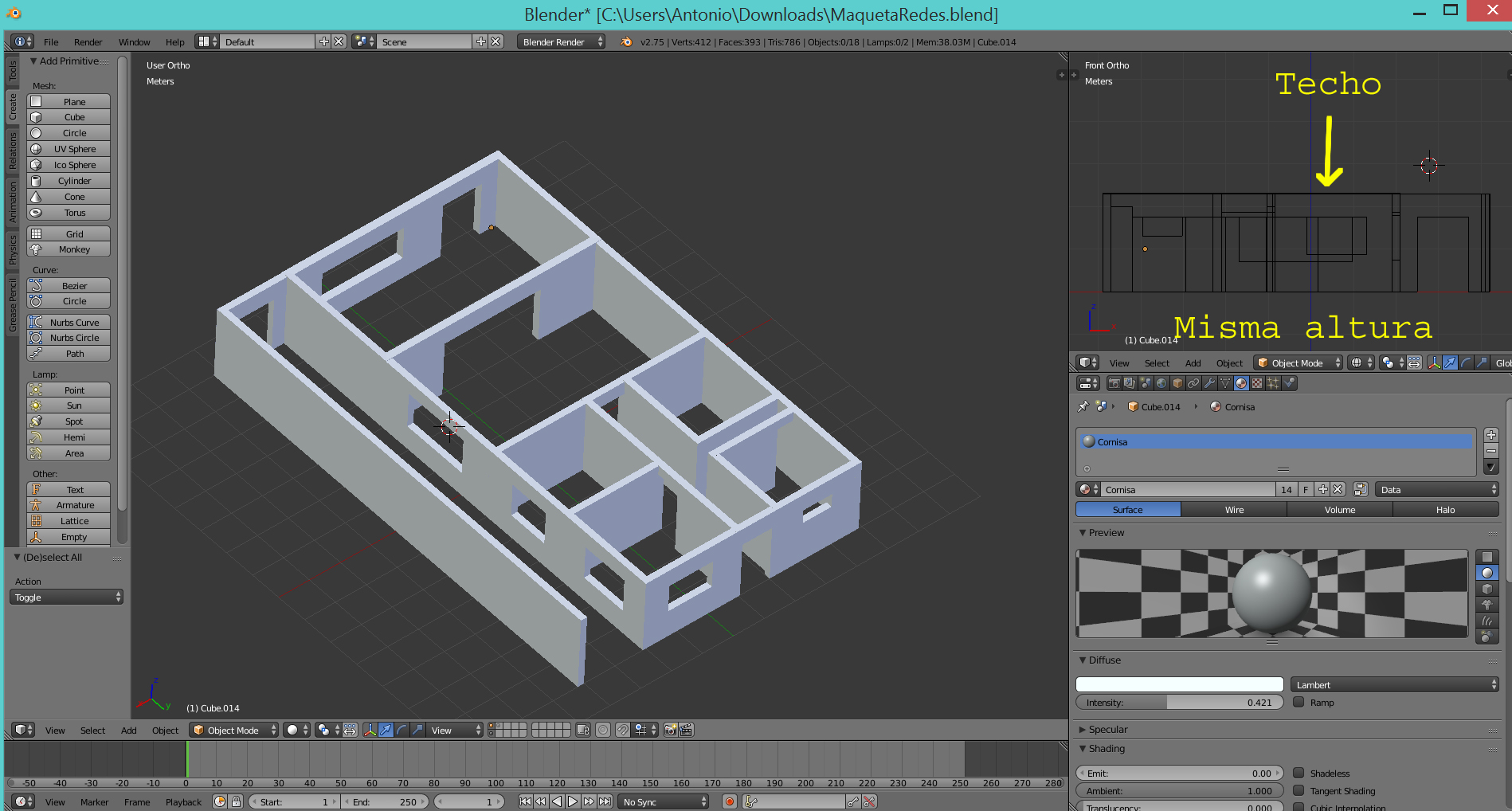

    En tu caso, yo primero modelaría las paredes con sus huecos y el techo lo pondría el último de un simple plano o cubo.
    Hay que mirar de que todas las paredes tengan la misma altura.

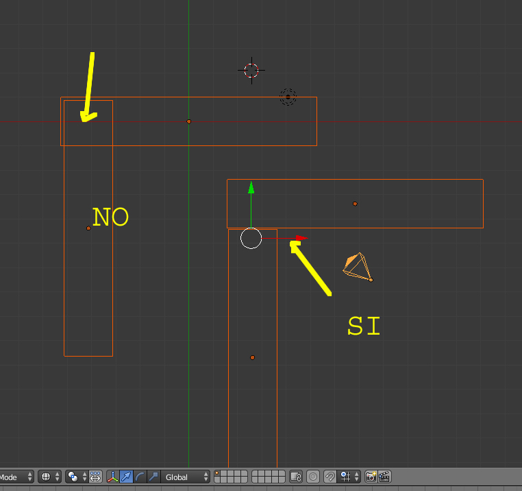

    Y que en las esquinas los modelos (paredes) no se superpongan, o sea, que este como en la realidad, separadas.

    Subo el BLEND aunque como dije antes yo no lo modelaría igual, la forma correcta es más o menos como e el vídeo.
    Está dividido en dos LAYERS para poder trabajar mejor en las paredes. Saludos.
