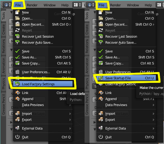

    Cuando abro Blender se ve super grande y y muy pixelado
    Por si fuera un fallo de configuración, lo mejor es dejar Blender como vienen de origen.
    Primero haces un Load Factory Setting (cargar los valores por defecto) y luego guardar la nueva configuración con Ctrl+U.
