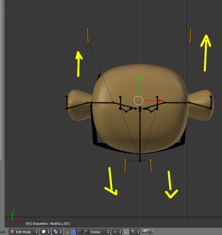

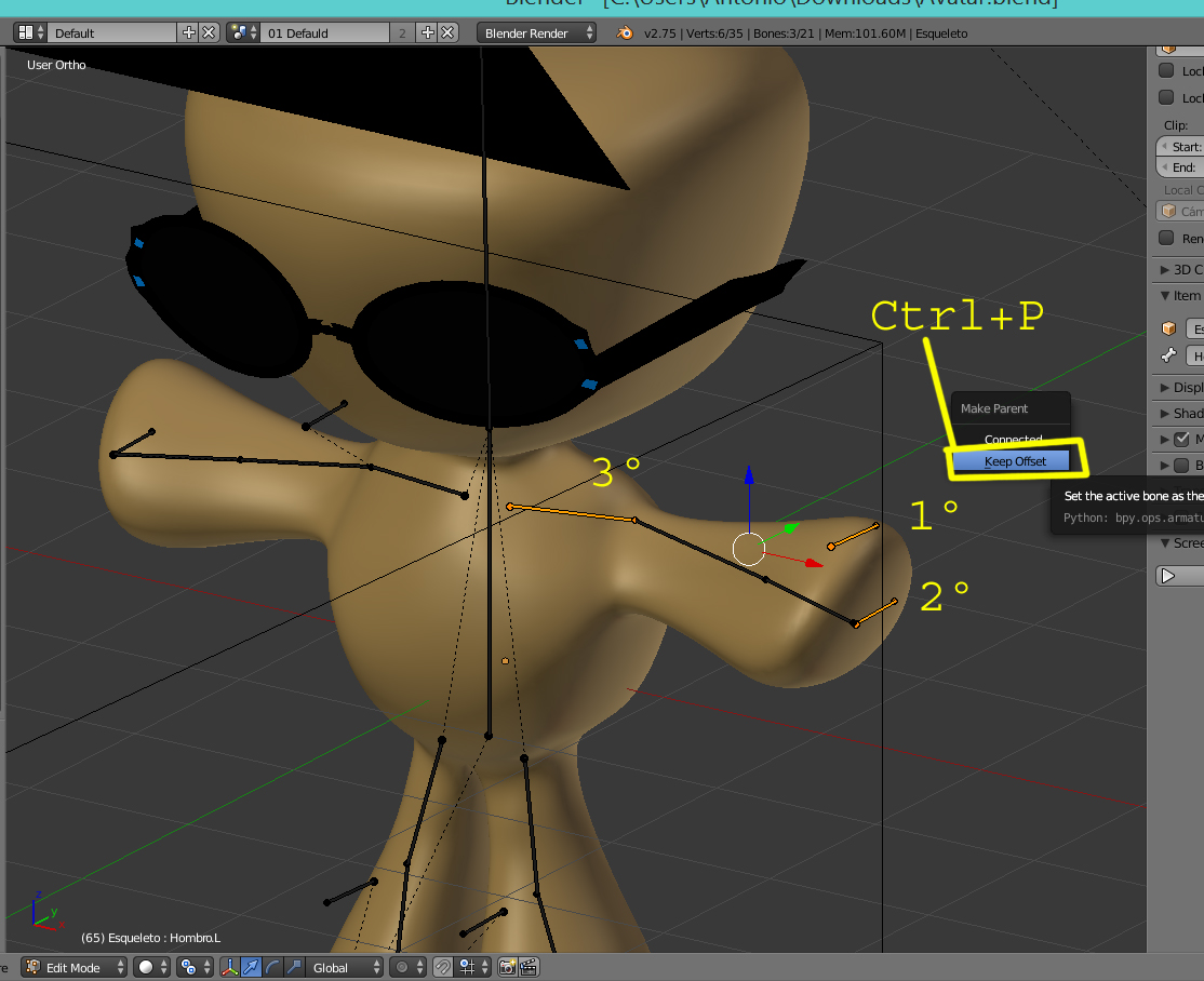

    Eso te pasa por que tiene el hueso del Pole Target muy cerca y al sobrepasarlo hace que el brazo se tuerza.
    Si separas un poco más esos hueso ya no te pasará.
    Y visto que el hombro esta separado del hueso del cuerpo y se podría mover mucho, yo creo que tendrías que emparentar tanto los tiradores como los pole target al hombro, así aunque muevas mucho ese hombro no se te quedarán clavados esos huesos.
