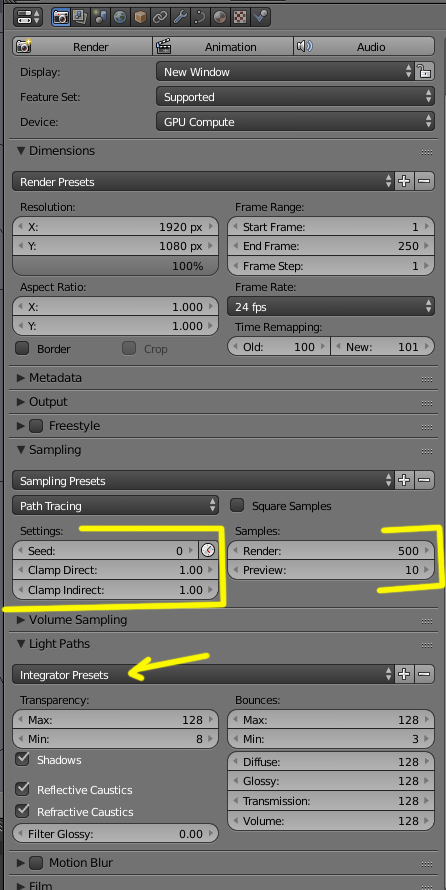

    Para evitar el ruido puedes jugar con los valores de Clamp Direct y de Clamp Indirect.
    Para el previo, puedes poner valores bajos pues si lo que buscas es ver el resultado final, haces el render directamente.
    Para pruebas es mejor hacerlo con Samples bajos, por ejemplo, 100, y cuando ya crees que tienes el modelo encuadrado, las sombras o reflejos bien puestos, es cuando debes de subir el valor de los Samples, dependiendo del tiempo de que dispongas. (tendrás que calcular si se te dispara mucho el tiempo).
    Luego en los Lights Paths también se puede cambiar el valor para poner los rebotes de luz, y que ya vienen preconfigurados unos valores para probarlos.

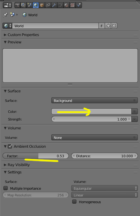

    Luego le puedes poner a la escena el Ambient Occlusion o no, según te guste el resultado, así como cambiar el color del BACKGROUND pues el resultado cambia bastante de ponerlo negro a ponerlo totalmente blanco.
