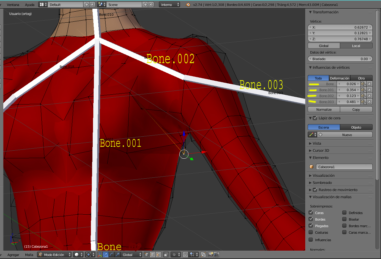

    Solo como dato complementario, puedes ver que huesos afectan a un vértice, y de esta forma ver si es una fallo de influencias.
    Si te fijas en la imagen, se ve que tiene influencia de varios huesos a la vez. (Hay un vértice seleccionado de la parte del brazo/cuerpo)
    Si, por ejemplo, ese vértice se tuviera qué mover solo con el hueso del brazo, con borrar el resto de influencias ya mejoraría, otra cosa es que necesite de dos o más huesos.
    De todas formas, sirve para hacerte una idea de si lo tienes mal.
    En algunos casos es preferible borrar todo desde el grupo de vértices, borrar el modificado armature, quitar (si tienes) la Subdivisión Surface) y empezar de nuevo el emparentamiento.
