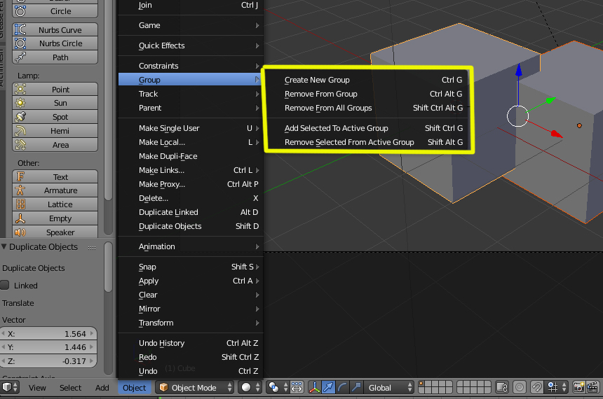

    Lo mejor en tu caso puede ser el crear GRUPOS para luego poderlos cargar más fácilmente desde otros blends.
    También se pueden cargar escenas enteras.
    Un grupo se crea seleccionando los diferentes objetos (los que tú quieras juntos) y presionando Ctrl+G

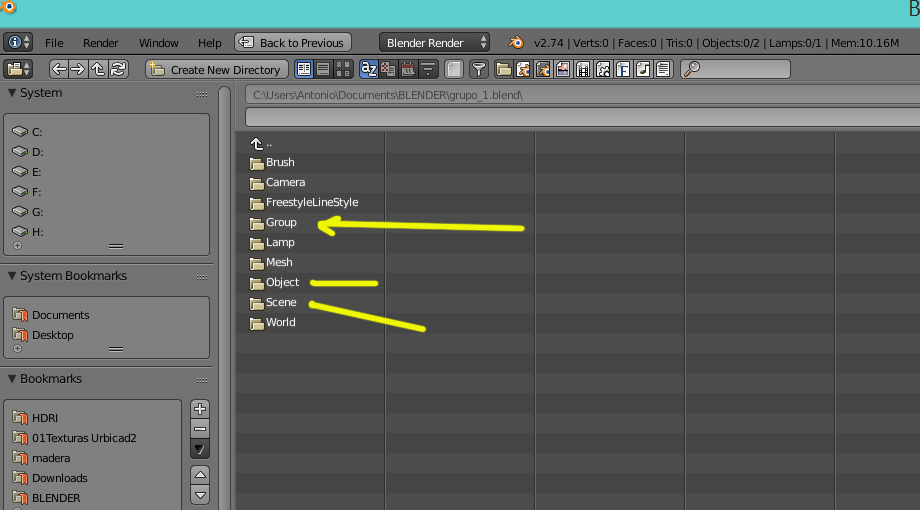

    Y para cargarlos desde el otro blend, solo haces un APeND y vas a la carpeta de Groups y seleccione el que has creado. (Recuerda ponerle nombres reconocibles, para luego no tener en todas las carpetas nombres similares).
