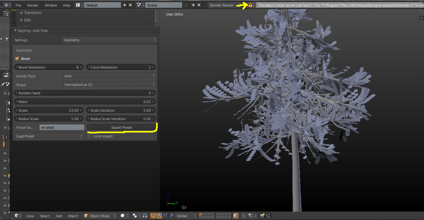

    Estoy intentando salvar un preset que he hecho del sapling (un árbol) y no lo consigo. Me sale un mensaje difícil de descifrar, y no sé qué será. Hay alguno que le hubiera pasado? Saludos.

    No estoy seguro, pero creo que primero debes de ABRIR uno de los modelos y luego guardar con los cambios que hayas realizado.
    De todas formas, prueba a escribir sin separaciones, acentos o signos extraños, pues eso también suela dar problemas.

    Las ñ también dan problemas de vez en cuando. Si puedes evitarlas mejor.
