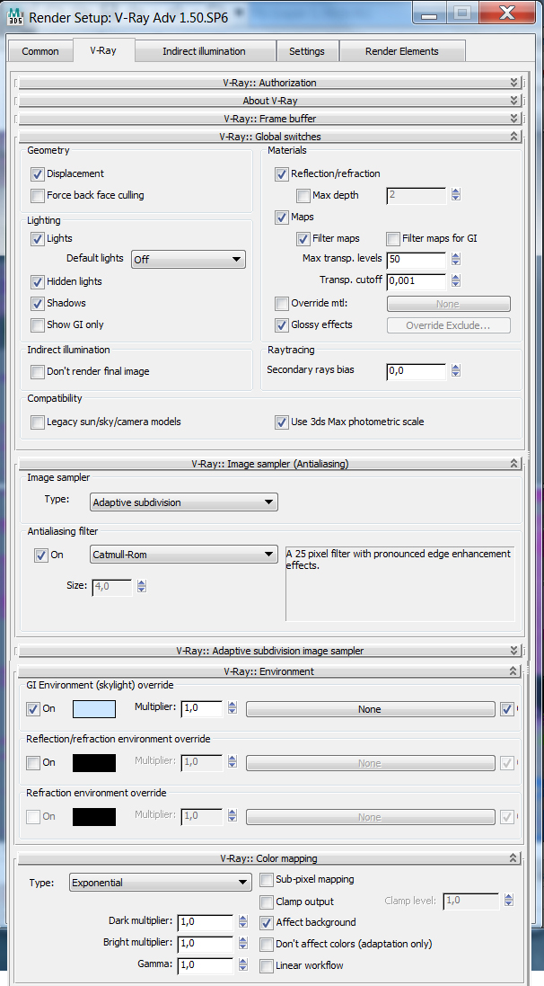

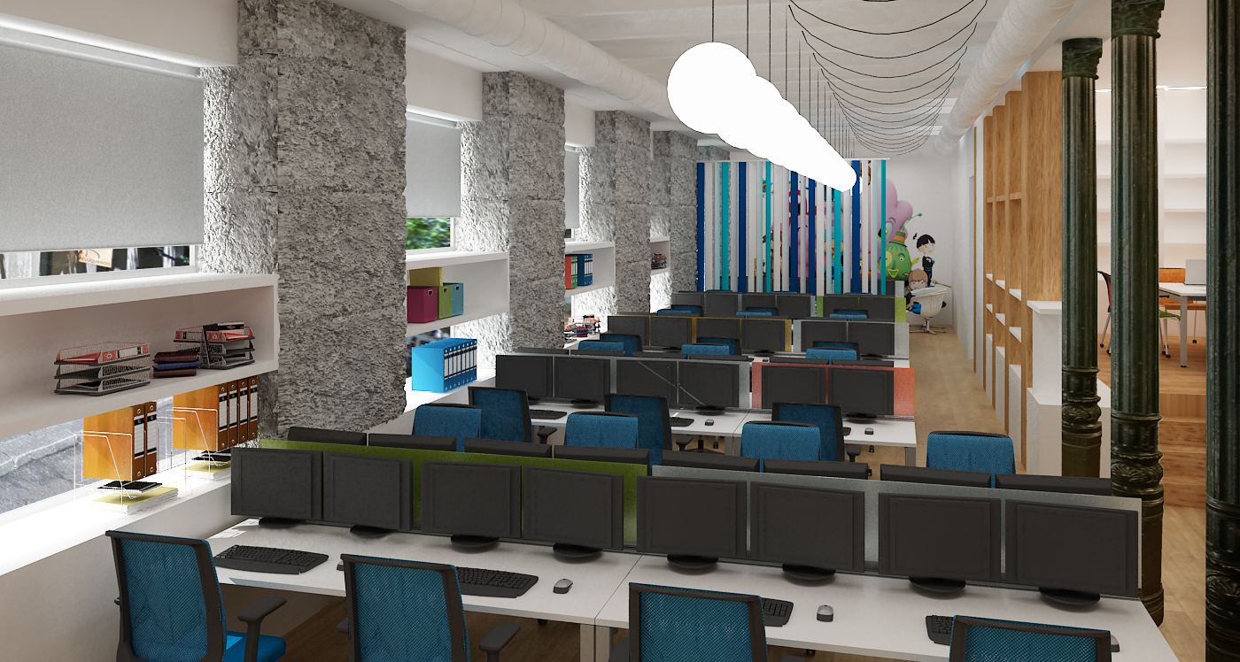

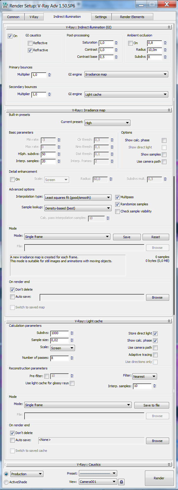

    Hola a tod@s, hace tiempo que trabajo con el 3DMax pero nunca he sido capaz de conseguir un acabado fotorrealista de verdad. Las escenas me quedan como apagadas, las texturas planas, y siempre tengo que retocar en Adobe Photoshop más de la cuenta haciéndose doble el trabajo. No sé si mi problema es de materiales, iluminación o parámetros de V-Ray, quizás sea un poco de todo.
    Os dejo un render y los parámetros finales que utilizo, por si alguien puede echarme una mano.
    Mil gracias por anticipado.

    Hola. Pues yo no lo veo mal del todo. Conseguir sensación hiper-realista quizás sea más complicado.
    Lo que yo veo:
    Los cables colgantes del techo necesitan mayor interpolación.
    Las columnas negras tienen un lado recto que les da un aspecto irreal.
    Las esquinas de las columnas grandes de cemento no tienen bisel y quizás demasiado bump (o desplazamiento).
    ¿Monitores de aspect ratio de 4x3?
    Demasiada saturación de color en los archivadores varios que hay por ahí.
    Lámparas de techo tan brillantes que parecen círculos blancos. No tienen profundidad.
    Las maderas tampoco tienen bisel o muy poco.
    Fallos en el mapeado de las escaleras.
    Sin embargo, la iluminación la veo bastante bien. Yo creo que si corriges esos pocos fallos, la escena puede estar casi lista. Un saludo,.

    Veo que es una imagen que todavía hay que depurar a nivel de texturas. Pero tampoco te agobies con algo hiper-realista como dice el compañero. Yo veo que lo que más falla en la imagen son los objetos con peso como los archivadores que parecen que están volando y mejorar las texturas.

    Totalmente de acuerdo con lo que te han comentado los compañeros, además añadiría que, aunque V-ray es muy bueno para conseguir ese hiperrealismo, no hace milagros, debes mejorar en las texturas, un saludo amigo.
