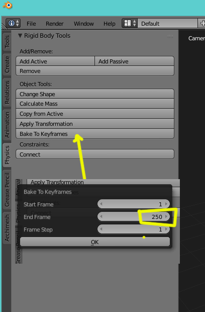

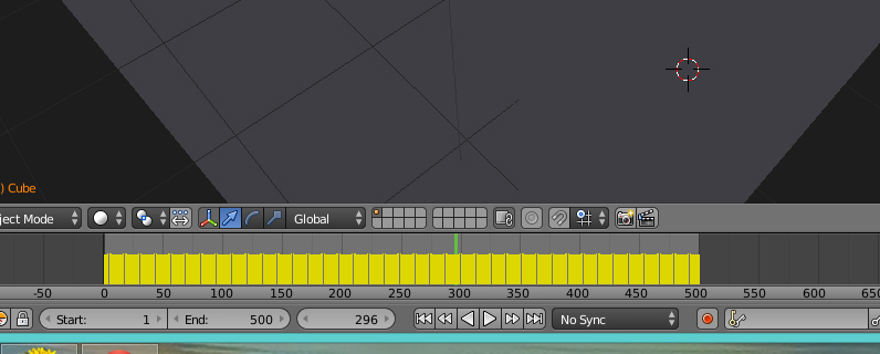

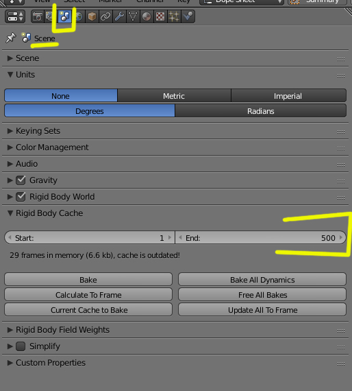

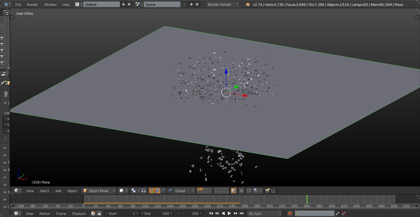

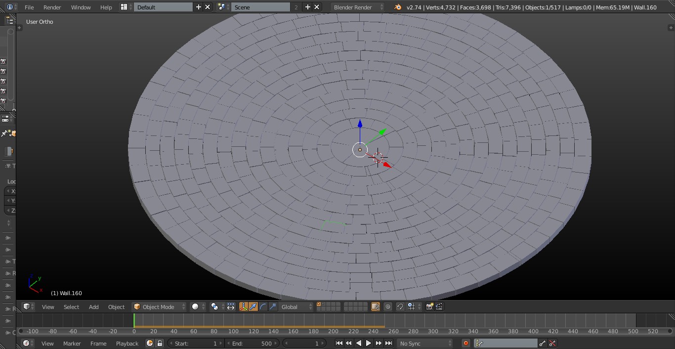

    Es una malla sacada del add-on building objects>wall factory y luego separadas las losetas en edición, para dejarlas caer y a ver ellas solas lo que saben hacer.
    El problema es que he puesto la animación a 500 frames y se me para en la mitad de trayecto (la muy cachonda). He estado revisando un poco y no sé. A ver cuál es el problema.

    Has acertado Solimán. Era en la pestaña de rigid body caché donde estaba el problema. Te conoces a Blender como los rincones de tu casa. Saludos.
