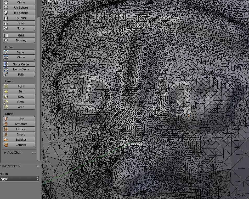

    Empezado a esculpir un cuerpo en Blender y me han dicho que lo recomendado seria hacer retopología, que con este método el cuerpo vuelve a tener las mallas correctamente y lo podre animar en un futuro, etc.
    No sé si siempre es necesario usar esta técnica, he visto en YouTube cómo se hace la retopología y tiene su trabajo, y si hay alguna manera en Blender que me muestre si se necesita hacer retopología a las mallas. Gracias.

    Si esculpes un modelo, te quedará la forma bien, pero si miras la malla, verás que queda toda destrozada.
    Si ese modelo tienes que, animar, tienes que crearle la malla en la superficie con la topología correcta, donde, por ejemplo, puedas crear LOPS alrededor de la boca de los ojos y de la partes que se tengan que animar.
