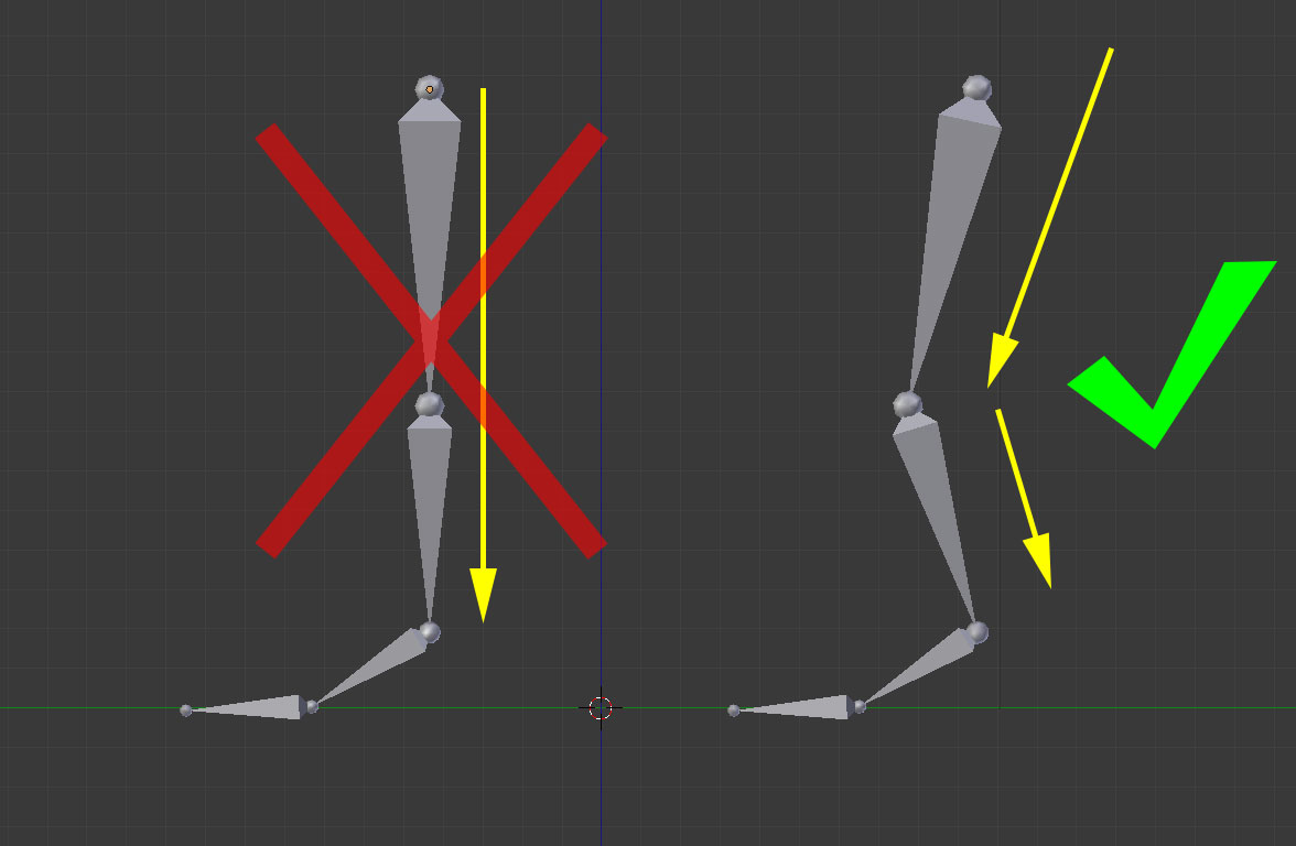

    Los huesos de la pierna no deben ir rectos en vertical. Adelanta un poco la rodilla (vista lateral en Edit Mode) moviendo el Tip* del hueso del fémur para darle una ligera inclinación y, si la jerarquía de huesos del Rig está bien construida, debería funcionar perfectamente.
    He adjuntado una captura para apoyar la explicación.
    * El bone en Blender consta de tres partes, un octaedro alargado (Body) con dos esferas en cada extremo, la esfera del extremo más grueso del octaedro se denomina Rot y la esfera del extremo más fino Tip.
