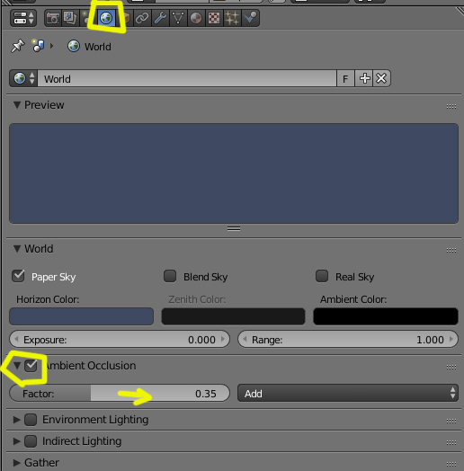

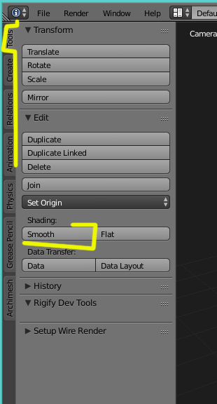

    Blender Ninja
    Le falta el modificador subdivisión surface y darle suavidad con smooth. Se le podría poner huesos de armature y darle vida con animación.

    El suavizado del objeto (ninja)
    Y un poco de iluminación de Ambient Occlusion (AO).
