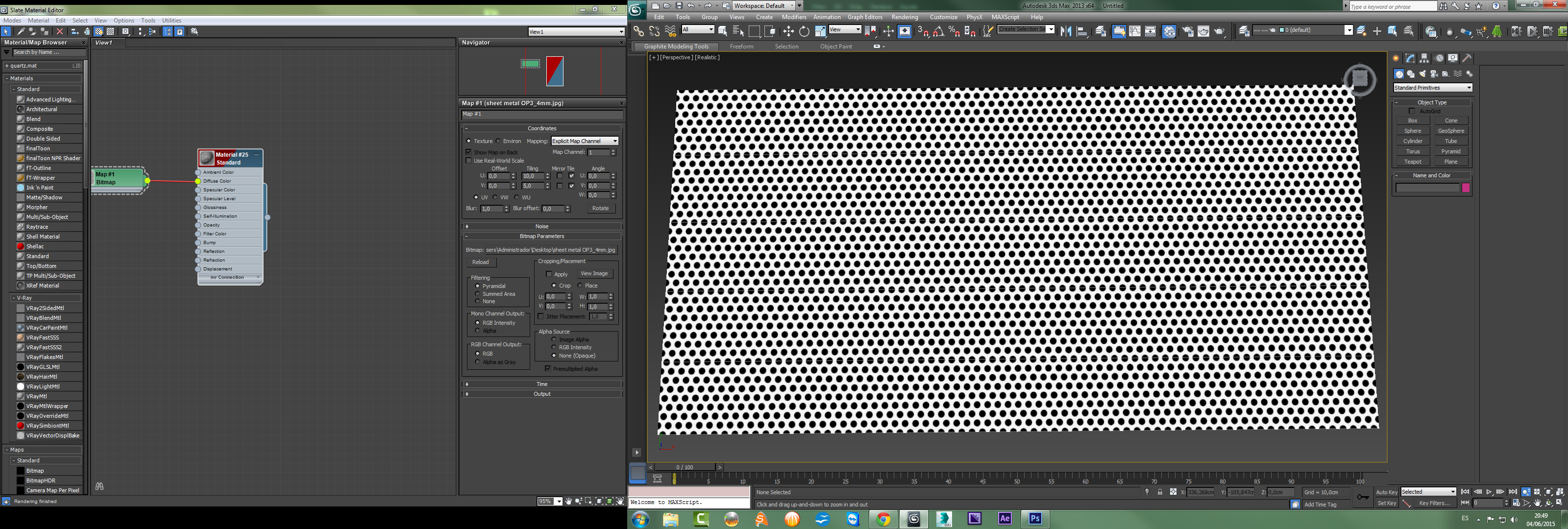

    Hola estoy intentando hacer una malla metálica micro-perforada el tresbolillo como la de la figura

    El problema es que, al ir al tresbolillo no puedo cortar la imagen a ejes para qué me haga una malla perfecta, la tengo que cortar a ejes de agujeros y el problema es que, al componermela en el editor de materiales los bordes no los encaja bien, es decir no forma 1 agujero con dos medios agujeros, sino que me pone una parte ciega entre ambos. Alguien me puede indicar los parámetros de Tile y de mirror, es para cubrir contras metálicas de 2X1 y los agujeros son de 4 mm.

    Buenas, me bajé la imagen y como pensaba la imagen no está pensada para hacer un tiling ya que tiene un marco blanco que se repetirá y no te hará el efecto que tú quieres.
    Te dejo una captura de un plano con la textura corregida sin ese borde.
Nombre: tiling.jpg
Visitas: 1252
Tamaño: 1.86 MB
    Como puedes ver solo he tenido que repetir en x e y la veces que necesitase. Un saludo.
