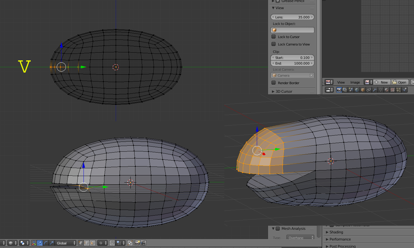

    El tema de la boca y los dientes me está volviendo loco, alguien me puede decir o si hay algún tutorial para saber cómo se puede hacer? Gracias.

    Tal como lo estas haciendo, solo selecciona los vértices de lo que será la boca y presionas letra V (esto te corta esa sección).
    Luego sería unir los vértices de un lado con el otro y luego separarlos un poco hasta darle la forma.
    Los dientes individuales desde un cubo y luego los duplicas cambiando tamaños.
