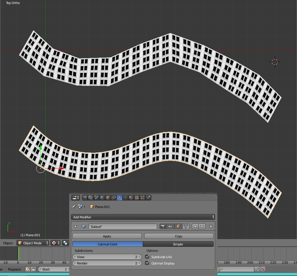

    Bueno, la textura sigue la trayectoria, pero tal vez se ve deformada por que le falta poner el modificador de Subdivisión Surface, que es el suavizado.
    Supongo que es una imagen UV Mapeada con U > Reset.

    Blender Como puedo hacer que una textura se ajuste a una malla siguiendo un spline?
    Cuantos más loops de bordes tenga mejor.
