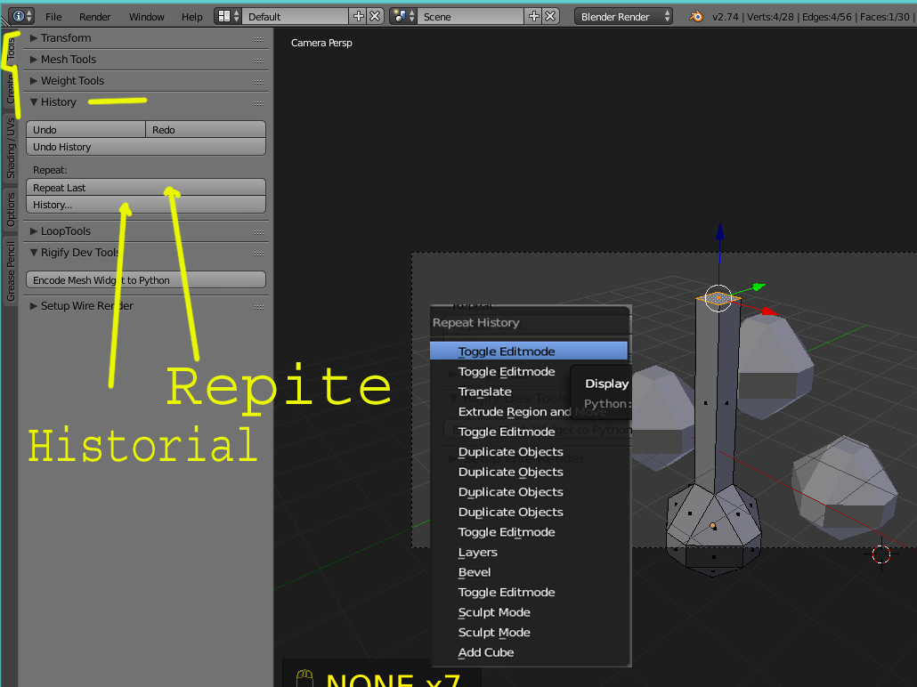

    Puedes utilizar también, en el panel de la izquierda (Tol Shef) el historial, además del repetir la última acción.
    Con el Historial, te saldrán los últimos movimientos que has realizado.
