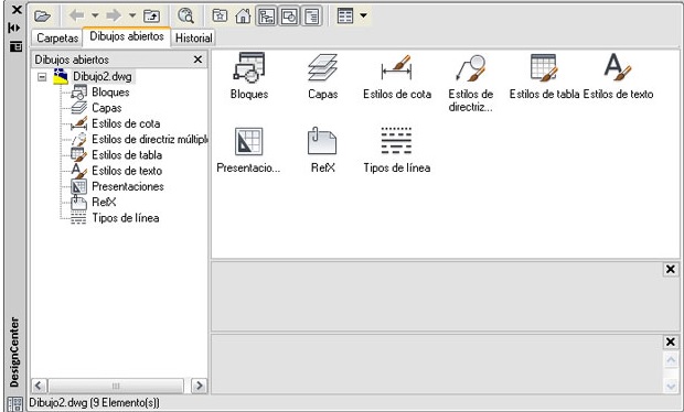

    Hola. Hace tiempo que no pasaba por aquí, a ver si te sirve esto.
    Desde hace unas cuantas versiones esta disponible el DesignCenter (control+2), es una especie de explorador desde el cual puedes intercambiar un montón de información, desde bloques, capas, a ventanas gráficas, que es lo que te interesa.
Nombre: DesignCenter tipo.jpg
Visitas: 1106
Tamaño: 49.7 KB
    Yo lo que hago, por comodidad, es tener abiertos los archivos origen y destino y arrastro la ventana gráfica o lo que me interese.
    Si además copias los objetos del espacio modelo desde el origen 0,0 al origen del archivo destino, consigues que encajen como en el archivo original.
    Como todo no puede ser perfecto, creo recordar (que no estoy en mi ordenador) que lo único que no guarda son las capas que tuvieras desactivadas dentro de la ventana gráfica. Un saludo, espero te sirva, y no sea tarde.
