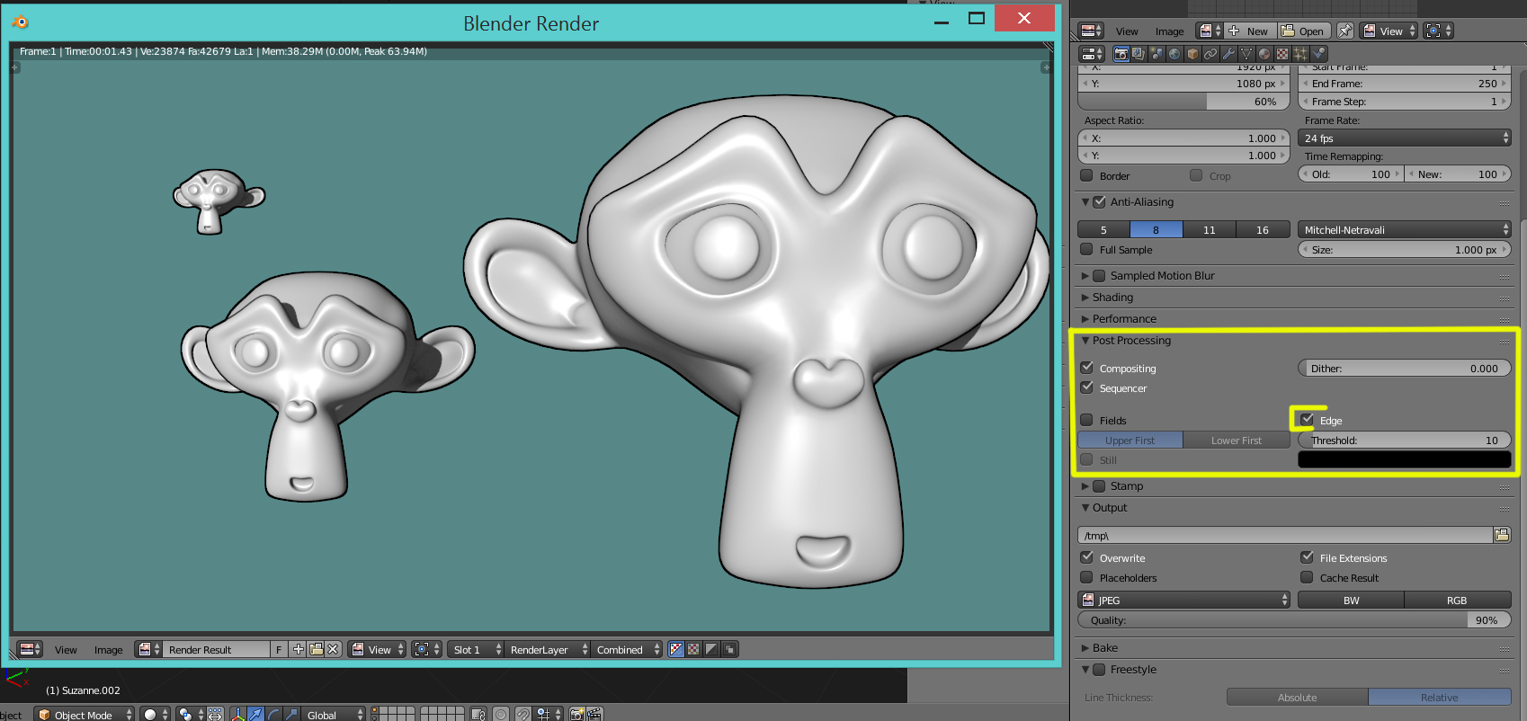

    Lo he probado y parece ser que, funciona, pero por la separación entre los objetos, pero si el caso fuera que es un objeto grande y a su lado uno escalado, no te va a funcionar. Y no sé si has probado con edge. Eso si te daría una misma línea para los diferentes objetos.
Nombre: edge.jpg
