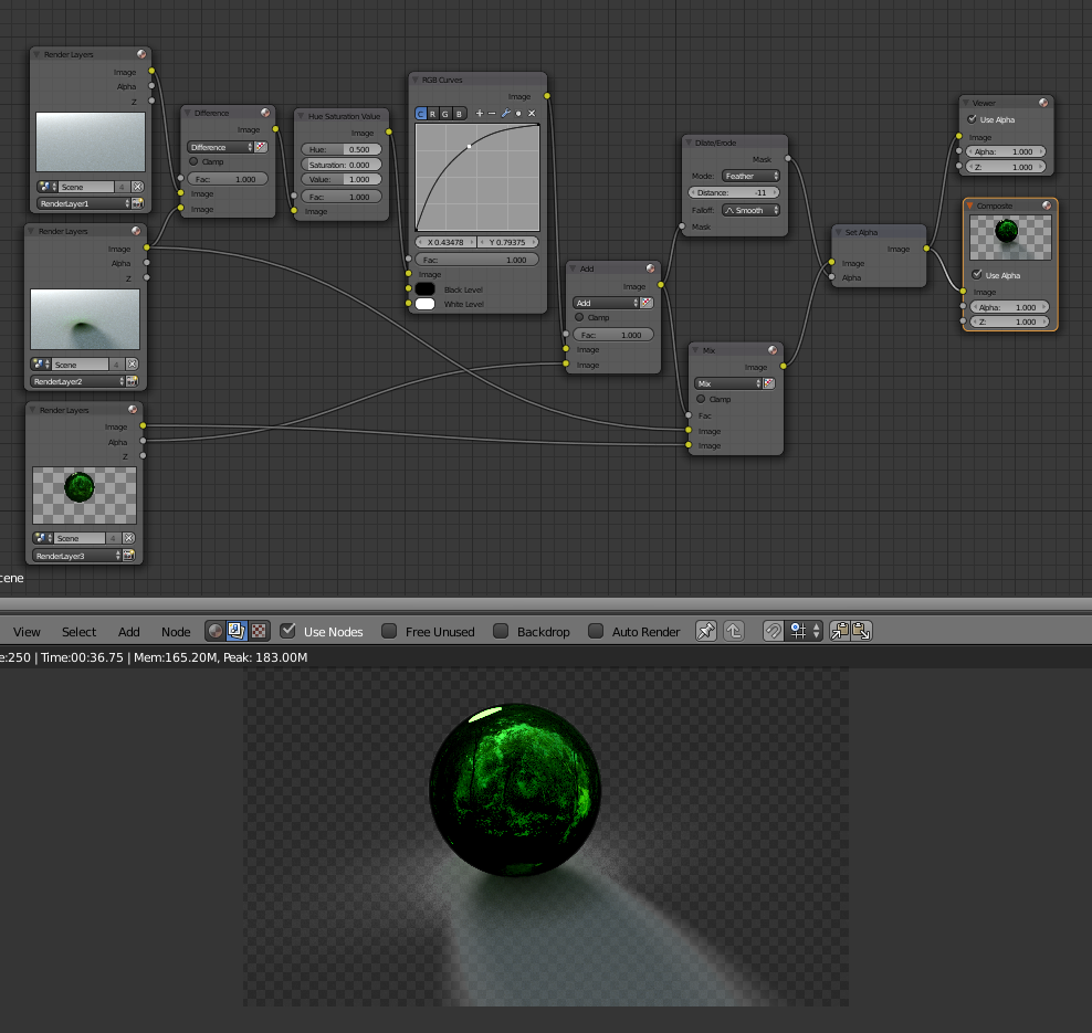

    Hola a todos. Quiero renderizar y componer finalmente una imagen con el objeto renderizado y su sombra exclusivamente.
    La iluminación es con una imagen HDRI + emisión object.
    La imagen será en (*.png) con su canal alpha correspondiente.
    Os muestro hasta dónde he llegado con compositing.
    Desconozco como excluir la parte blanca resultante de la sombra.
    Gracias de antemano.

    La sobra ha de estar con su color correspondiente. No en escala de grises exclusivamente.

    Mírate este mensaje de hace un tiempo a ver si te sirve.
    http://www.foro3d.com/f20/sombras-en...ng-112833.html.
  4. Gracias jagoji3d Agradece este post

    Muchas gracias, Solimán.
    Menudo laberinto para todo esto.
  6. #5
    Nov 2010
    68
    39
    Cycles render compositing hdri Sun Lighth solo sombras
    Me parece ver que en los ejemplos de los enlaces que muestras la sombra está en blanco y negro.
    No muestra el color reflejado del objeto sobre el plano.

    ¿Hay alguna forma de cambiar el color blanco a alpha con los nodos?

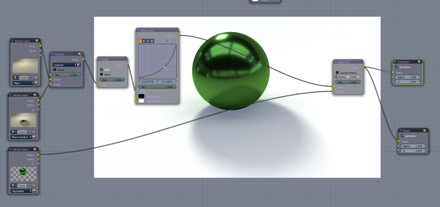

    No sé si es lo que buscas, pero es interesante el método que usa.
    http://Blenderartists.org/forum/show...Light-Catcher).
    También puedes probar con alguna compilación de las que tienen incluido Shadowcatcher, (No está en las oficiales).
    http://Blenderartists.org/forum/show...-Shadowcatcher.

    Ese que ha puesto Pucks de poner un plano con reflexión y la imagen del HDR invertida es bastante bueno, pero parece ser que, no queda perfecto pues por mucho que se pueda ajustar con un nodo de RGB, el plano se ve en la escena, aunque ajustando, casi se puede disimular.
    Buen aporte. Saludos.

    Gracias por vuestra ayuda.
    Esto es lo que andaba buscando.
    Funciona con las sombras de iluminación hdri.
