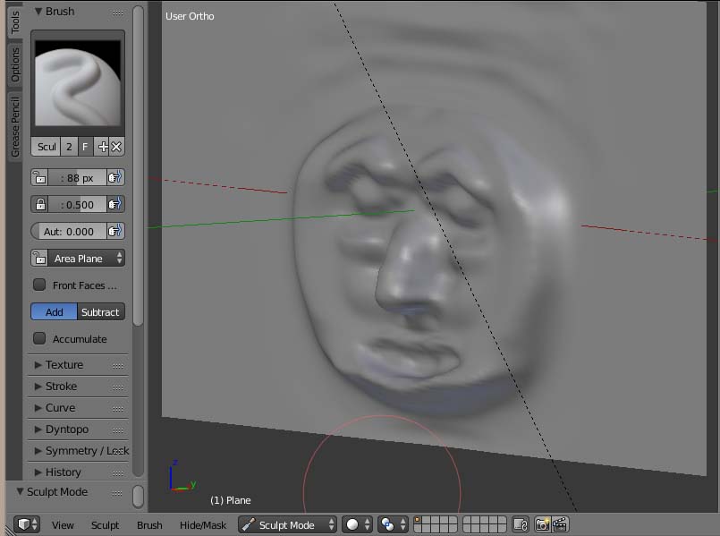

    No sé si he entendido bien, si quieres hacer algo como un relieve de una cara qué está en un cuadro.
    En Blender hay una opción que es para esculpir. SCULPT
    No sé si te refieres a eso.
    http://apuntesdeBlender, es, tl/Sculpt-_-Blender.htm.
Nombre: Sculpt.jpg
Visitas: 1781
Tamaño: 54.0 KB

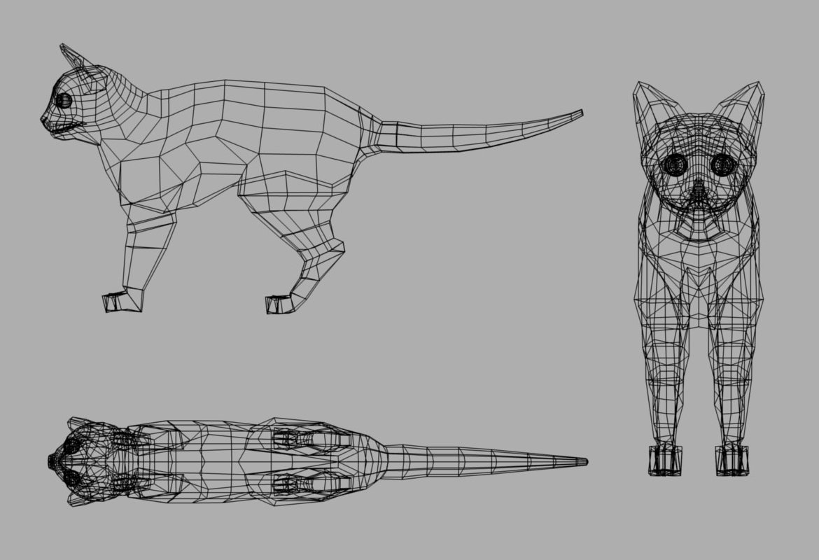

    Si no, tendrás que modelar cómo se modela todo.
    Se busca una imagen de referencia como esto más o menos.
Nombre: wire-gata-3d.jpg
Visitas: 954
Tamaño: 88.8 KB
