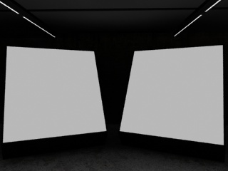

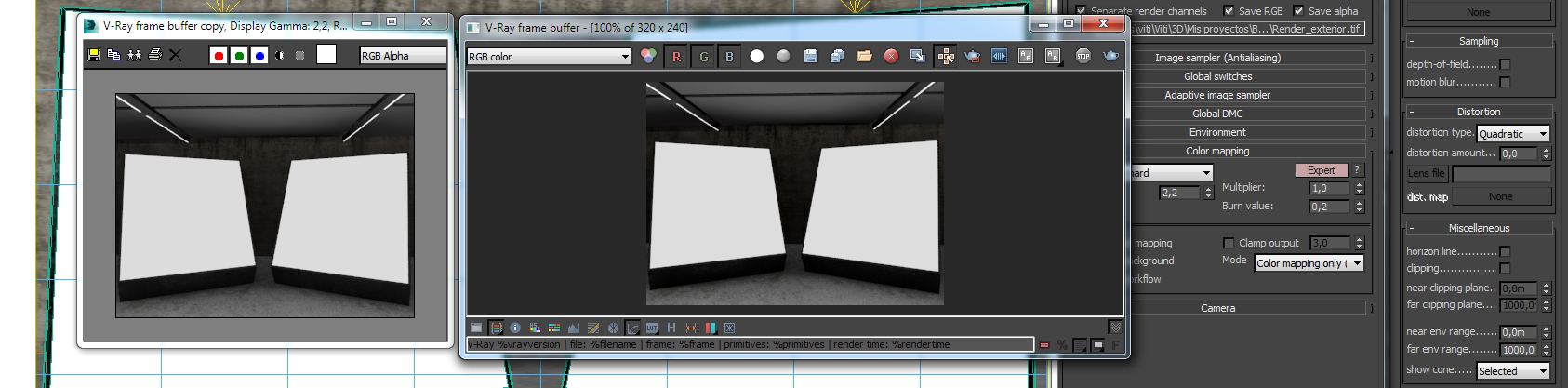

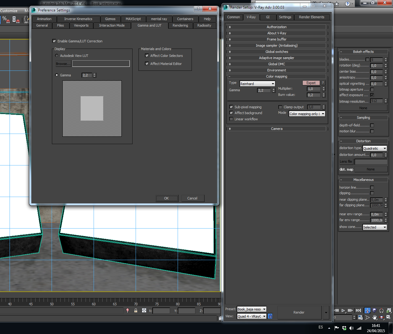

    Hola, estoy sacando renders y no sé porque razón al guardarlo me lo guarda más oscuro (imagen C), creo que lo tengo todo bien configurado (adjunto imágenes) pero agradecería si alguien podría decirme porque me pasa esto, he cambiado también el outputgamma a 2.2 pero me sale más claro, no entiendo porque me está pasando esto si he sacado ya renders exteriores, alguna ayuda por favor?

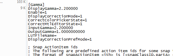

    A lo mejor tiene que ver con el momento de guardar la imagen, que esté puesto en gamma automático o override. Podrías probar tocando estos parámetros a ver.
