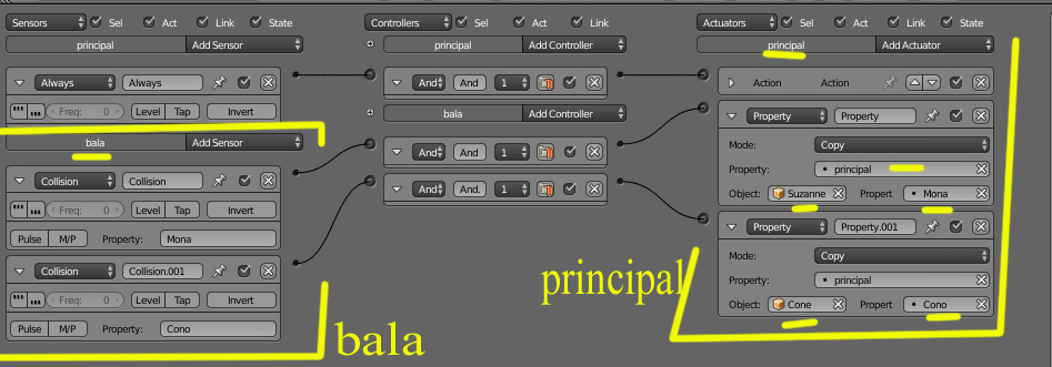

    Como lo que tocaría el objeto sería la bala lo que hay que hacer es cruzar el Sensor de la bala con el objeto principal.
    Donde los objetos tendrán una propiedad con su nombre, Mesa, silla, etc.
    Si lo he entendido bien puede ser algo como lo que te subo.
    He creado una mona con propiedad Mona-string-Mona
    He creado un cono con propiedad Cono-string-Cono
    He creado un cubo con propiedad principal-string-
    El Empty para lanzar la bala qué está en el segundo layer.
    Si miras en pantalla veras que el cubo está animado, y cada vez que presiones Tabulador, dispara una bala. Si toca a la Mona cambia el valor del cubo llamado principal, al nombre que tiene la propiedad.
    La propiedad que se añade, es de tipo Copy e indica el objeto y la propiedad que se le va a añadir.

    Muchas gracias, lo que me has pasado es lo que necesito, pero hay un pequeño problema, y es que de esa forma es me va a resultar casi imposible hacerlo, porque son muchos los objetos que habrá (miles) y va a ser una locura con los bricks.
    Estaba pensando que en una forma más practica, de forma qué sea el objeto quien envie sus propiedades al Npc.
    Por ejemplo:
    Objeto Mona. Prop. String Mona.
    Sensor: Colisión con propiedad bala
    Controlador: Y
    Actuador: Enviar propiedad Mona a nPC.*.
    * En el actuador lo he intentado usando, Mensaje; Enviar a nPC; Propiedad Prop. Pero no ocurre nada, si funcionara eso ya lo tendría.
