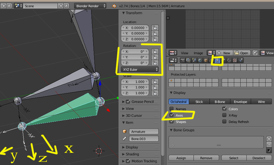

    Hola, es una pierna con un pie, Al copiar rotación de Rot_pie a control_pie en eje X, es como si rotara en Z.
    A que se debe esto? Yo solo quiero que rote en X.

    Las coordenadas de los huesos son un poco diferente a los objetos.
    Pero para verlo mejor, selecciona la armature y en Edit o en Pose MODE vas a > Data > Object Data > y en DISPLAY marcas la casilla de AXIS para ver los ejes en pantalla de cada Bone (hueso).
    Y en el Panel de Properties, cambia en Trabsform de cuaternión a XYZ Euler para así poder probar los movimiento que tiene cada hueso.

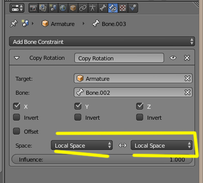

    Y cuando pongas la constraint recuerda cambiar a LOCAL SPACE si es lo que vas a utilizar.
