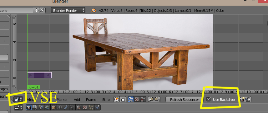

    Para ver la imagen o el vídeo de fondo en el Video Sequence Editor (VSE) solo hay que marcar una casilla llamada USE BACKDROP.
Nombre: vse1.jpg

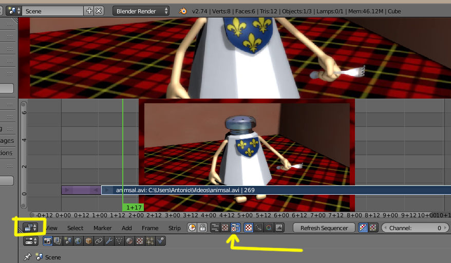

    Hay otra forma de verlo, que consiste en cambiar de la vista de barras a la vista de barras y textura (que son los dibujos que hay en la barra inferior).
Nombre: vse2.jpg

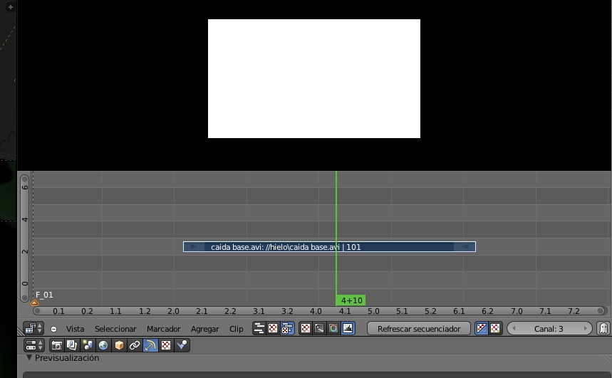

    Gracias por tu respuesta, tengo la v.267 de Blender y te mando una captura de pantalla pues en ningún sitio como me señalas en las fotografías aparece la casilla use brackdrop, debería estar según tus referencias seguido de refrescar el secuenciador, pero ahí solo tengo dos iconos relativos al alfa, e intentado ver si se desplegaba por algún sitio en la pantalla de edición y nada. La otra opción si me funciona y cambio bien de una a otra opción de barras e imagen, pero sigue en blanco la pantalla no se reproduce el video, qué opinas espero tus noticias, gracias.
Nombre: para foro 3d.jpg

    Ya vamos por la versión 2.74, esa está un poco desfasada.
    Bájate la nueva qué tiene algunas actualizaciones muy buenas como eso del backdrop.
    http://www.blender.org/download/
    http://download.blender.org/release/Blender2.74/.
    De todas formas, si el video se ve en blanco puede ser debido a qué se haya cambiado de sitio el vídeo y no lo detecte. Tendrías que volver a poner la RUTA hasta la carpeta donde lo tengas.
