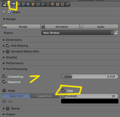

    Si, el frestyle hace cosas de esas.
    Por que no pruebas en lugar del Freestyle el EDGE.
    Borra frestyle y te vas a Render > Post Processing y acvivas EDGE.
Nombre: edge.jpg
Visitas: 206
Tamaño: 98.2 KB
    22,360
    693
    7236
    Eliminar culling de Freestyle en el render
    Si estas en Blender Render, claro.
    En Cycles no está esa opción.

    Si, estoy en Blender Render, pero el problema de la opción Edge es que resalta todas las aristas de los objetos:.
Nombre: Captura.PNG
Visitas: 58
Tamaño: 474.2 KB
    Esto es un problema, porque me interesa solo el contorno del objeto. Mi objetivo es dar una apariencia de dibujo animado.
    22,360
    693
    7236
    Pues no sé, en último caso, te tocaría retocar esos trocitos con Gimp o Adobe Photoshop; tampoco son muy exagerados los detalles.
    O probar a cambiar la geometría de Sampling por un Tip Remover que deja menos detalles y un poco más separados.
