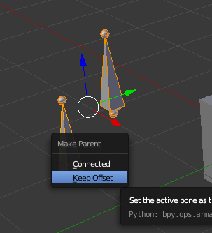

    Los huesos los he unido con Ctrl+P > Kep Offset Creo que se puede controlar bien, tal como están ahora sin necesidad de constraints.

    El caso es que yo hice algo parecido, pero no funcionó.
    ¿Qué diferencia hay en usar el kep offsetú
    Muchas gracias, es exactamente lo que quería, ahora ya puedo continuar.

    El Kep Offset es un emparentamiento, pero sin estar conectados.
