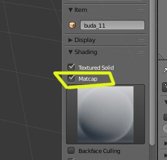

    Origen color cyan qué he tocado?
    MATCAP
    Sirve para esculpir, pues ves las formas mucho mejor, si pinchas encima de la bola podrás ver los diferentes tonos que se utilizan.
Nombre: matcap.jpg
Visitas: 112
Tamaño: 53.6 KB
