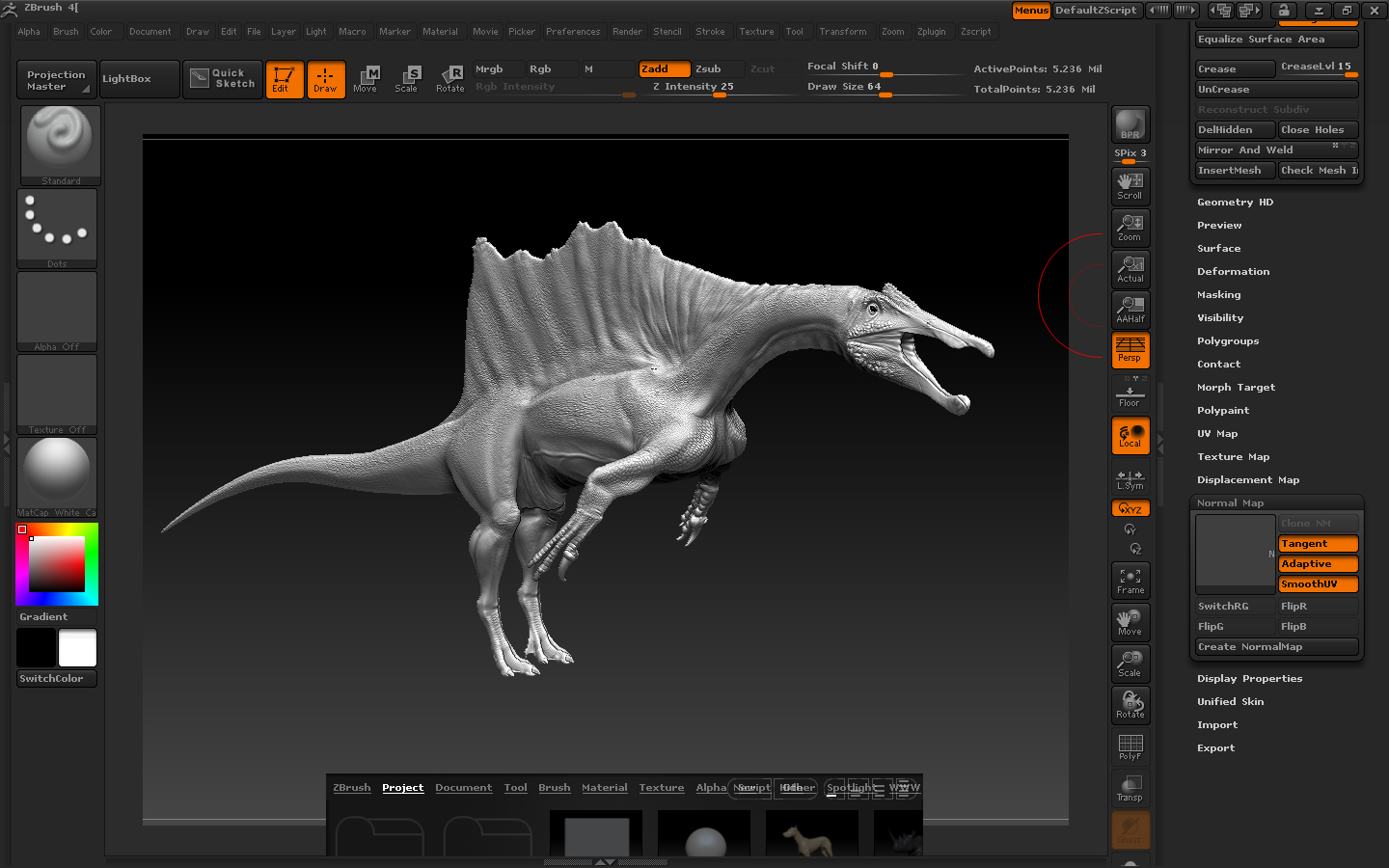

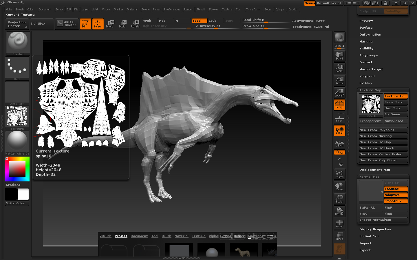

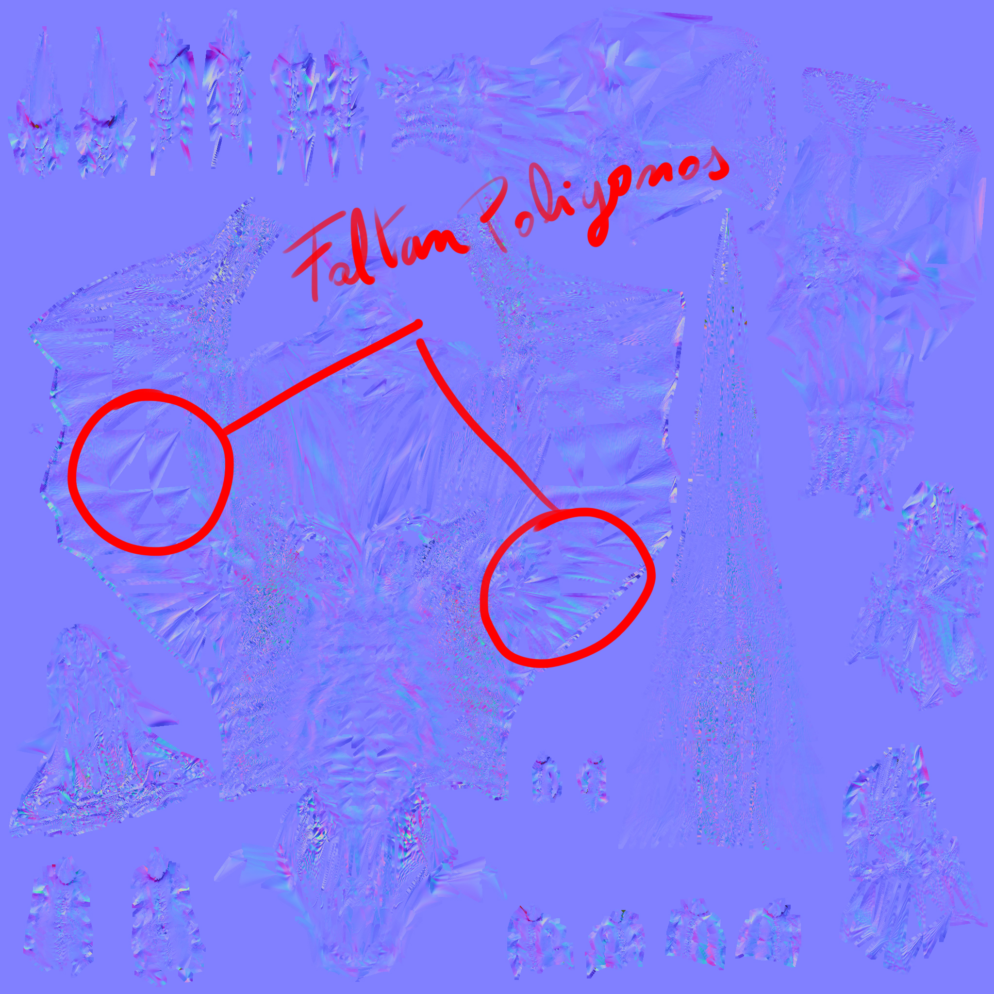

    Hola a todos, espero que alguien me pueda ayudar con el problema qué estoy teniendo con ZBrush. Estoy creando, a partir de una Maya echa en 3DMax, un mapa de normales y un mapa de desplazamiento en ZBrush, pero cuando los genero, algunos de los polígonos no se dibujan y el mapa sale defectuoso. Esto sucede tanto en los mapas de normales como en los de desplazamientos, y al crear cualquier tipo de mapa en ZBrush.
    Cuando he exportado la malla desde 3DMax, como.obj, se exporta bien y cuando la importo en ZBrush se ve correcta, pudiendo aumentar la geometría sin problema y haciendo el modelado bien. Sólo tengo estos problemas al intentar generar los mapas.
    A qué puede ser debido? Es alguna opción en ZBrush que no he marcado?
    Os agradecería mucho que me pudieseis ayudar en este problema. Un saludo y muchas gracias.

    Estás limitado a sacar los Normal Maps por ZBrush? Es que a mí me dio problemas en ese aspecto y al final opté por retopología y/o Xnormal para obtener mapeados normales lo más cercanos al original.
    Es un programa gratuito, así que, no te preocupes por el tema de días de prueba o comprarlo: http://www.xnormal.net/Downloads, aspx.
    Descargarlo e instalarlo es cuestión de minutos y el workflow para mapeados de normales es muy sencillo:
    1-High definition meshes(ahí pones el de ZBrush al máximo de subdivisiones) Smooth normals-use exported normals
    2-Low definition meshes(ahí pones el modelo Low Poly, a ser posible retopologizado para mejores resultados)
    3-Baking options, escoges resolución de normal map, Edge padding que quieras y a.
    Eso sería lo básico y suficiente para qué puedas hacer una prueba y confirmes si sigues con ese error. Saludos.
