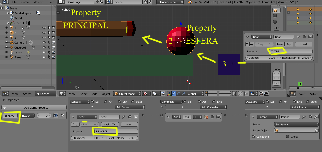

    No sé muy bien si lo que tratas es de que, primero un objeto sea hijo del dedo o de la mano, y luego otro objeto, sea hijo de ese otro objeto?
    Subo un ejemplo donde el dedo pasa por encima de la esfera y la esfera se queda pegada al dedo, luego sigue y hay un cubo, ese cubo se queda pegado a la esfera (aunque sería el mismo efecto si lo emparento al dedo).
    Yo lo he tratado como propertys, o sea, al dedo le pongo una property llamada PRINCIPAL y a la esfera una property llamada ESFERA así cada objeto tiene su nombre y creo que no crea errores.

    Subo un blend, donde al presionar la flecha adelante, avanza el PRINCIPAL, cuando llega a la ESFERA lo que hace es emparentarla (PARENT) y a la vez, la esfera detecta el CUBO que ya viene emparentado a PRINCIPAL:
    La ESFERA al detectar CUBO empieza a rotar.
    O sea, detectar si que detecta al cubo, pero lo detectaré tanto si está emparentado como si no, y eso es lo que no acabo de pillar.
