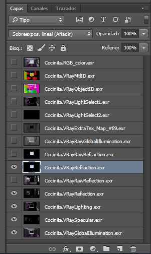

    Buenas. Estoy trabajando en mí proyecto personal y estoy atascado. Trabajo con V-Ray, por cierto.
    Estoy trabajando en Adobe Photoshop, y el problema qué tengo es cómo poner los modos (multiplicar, añadir), para qué los render elements me den el resultado RGB.
Nombre: Elements-wrong.jpg
Visitas: 364
Tamaño: 60.2 KB
    Antes de probar con este método, opté con otro y me dio buenos resultados. Puse estos render elements: Global Ilumination, Specular, Lighting, Reflection y Refraction. Todos los configuré con Sobre-exposición lineal (Añadir) y me tiro el resultado RGB. Después hice los retoques sin problemas.
    Me gustaría qué me ayudarais. ¿Me falta algún render elementú ¿Qué modos debo usar y en qué orden debo poner los renders elements?

    Bueno, voy a responderme a mí mismo.
    He encontrado los errores y me parece que voy a tener que tirar de nuevo el render (es una hora lo que me tarda, pero jode). No hice como objeto inteligente el pase de difuso y no apliqué los modos de fusión como debía.
    He estado probando con varios tipos de render elements y he logrado lo que me proponía. Os lo dejo por aquí por si alguien tiene dudas en un futuro; son dos.
    Primera opción:
    -En 3D Studio Max: Vray Gobal Ilumination, Vray Lighting, Vray Reflection, Vray Specular, Vray Refraction, Vray ZDepth.
    En Photoshop: orden de pases (de abajo a arriba): Vray Gobal Ilumination, Vray Lighting, Vray Specular, Vray Reflection, Vray Refraction. Todos con sobrexposición lineal (añadir).
    Segunda opción:
    -En 3D Studio Max: VrayDiffuseFilter, VrayRawGlobalIllumination, VrayRawLighting, VrayReflection, VrayRefraction, VraySelfIllumination, VraySpecular, RGB.
    En Photoshop: cogemos el Vray Diffuse Filter, botón derecho sobre la capa y convertimos en objeto inteligente. Ahora duplicamos la capa y la renombramos como copia.
    Orden de pases (de abajo a arriba):VRayDiffuseFilter, VrayRawGlobalIllumination, VrayDiffuseFilter Copy, VrayRawLighting, VrayRefraction, VrayReflection, VraySpecular, VraySelfIllumination, RGB Colour.
    Modos de cada capa:
    RGB Colour: Normal.
    VRaySelfIllumination: sobrexposición lineal (añadir).
    VRaySpecular: sobrexposición lineal (añadir).
    VRayReflection: sobrexposición lineal (añadir).
    VRayRefraction: sobrexposición lineal (añadir).
    Diffuse + Lighting (hacemos la carpeta para meter a los dos de abajo): sobrexposición lineal (añadir).
    VRayRawLighting: Multiply.
    VRayDiffuseFilter Copy:Normal.
    Diffuse + GI (hacemos la carpeta para meter a los dos de abajo): Normal.
    VRayRawGlobalIllumination: multiplicar.
    VRayDiffuseFilter: Normal.
