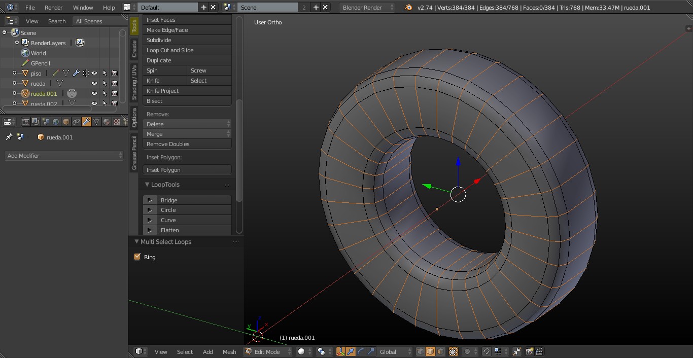

    He seleccionado todos los anillos de los loops del objeto en cuestión, pero de qué manera podría solo seleccionar un anillo si y otro no, para no tener que hacer este tipo de cosas de uno a uno y hacerse más rápido (sobre todo cuando hay demasiados). E intentado buscar una manera en el menú Select, pero no lo he visto, y seguro que puede hacerse. Saludos.

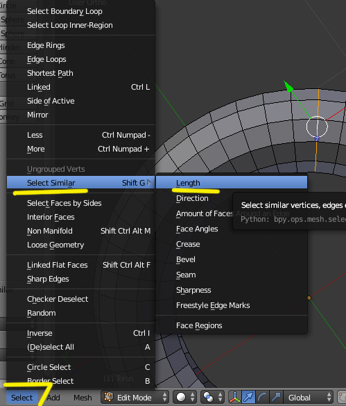

    Selecciones rápidas
    Te pones en Selección de Lados (aristas) (Select Edge)
    Seleccionas un loop y presionas Select > Select Similar > Length
    Creo que te saldrá algo parecido a lo que buscas.
    El menú de SELECT cambia si es de selección de vértices, lados o caras.
