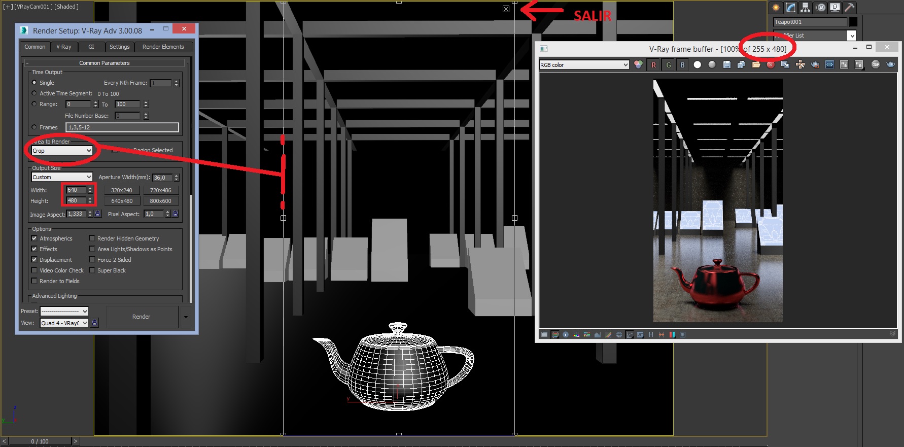

    Hola, el problema qué siempre he trabajado en formato horizontal, tal y como sale las cámaras por defecto, mi intención es crear un espacio vertical, tal y como si rotáramos la cámara a 90º, he estado tocando todas las opciones de la cámara y creando varias cámaras incluida la Physical de Vray, no sé si el problema radica en la cámara o el viewport, alguien me podría echar una mano, si queréis más detalles os lo puedo explicar de otra manera, muchas gracias de antemano, saludos.

    Puedes cambiar, en el setup del render (F10), a CROP, luego seleccione el área qué necesites renderizar a ojimetro moviendo los recuadros con el mouse. Luego puedes ajustar el tamaño en ps.

    Muchas gracias David, el problema qué al hacerlo así es un recorte del render y creo que tiene que ser del origen de la cámara así ganas más tamaño en vertical, igualmente muchas gracias David y saludos.
