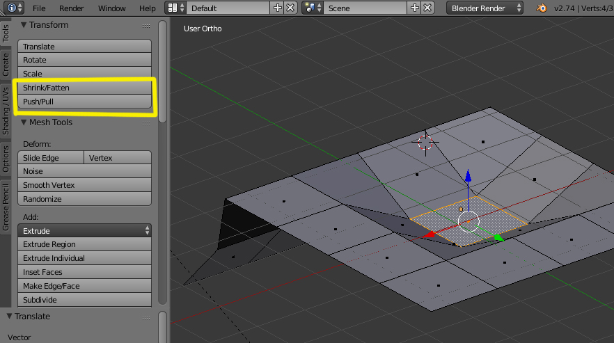

    No se comporta exactamente como un escalado con S, aunque es bastante parecido.
    No tiene atajo de teclado.
    En el panel de Tol Self puedes encontrar el botón de Push/Pull, así como el de Shrink/Fatten.
    El Shrink/Fatten si que tiene. Alt+S.
Nombre: Push_Pull.jpg

    Push/pull no escala nada (aunque lo parezca), sino que mueve. Aleja/acerca al centro, de manera que, dos vértices que están alineados con ese centro mantendrán su distancia entre sí; o sea, que son empujados radialmente desde/hacia el centro.
