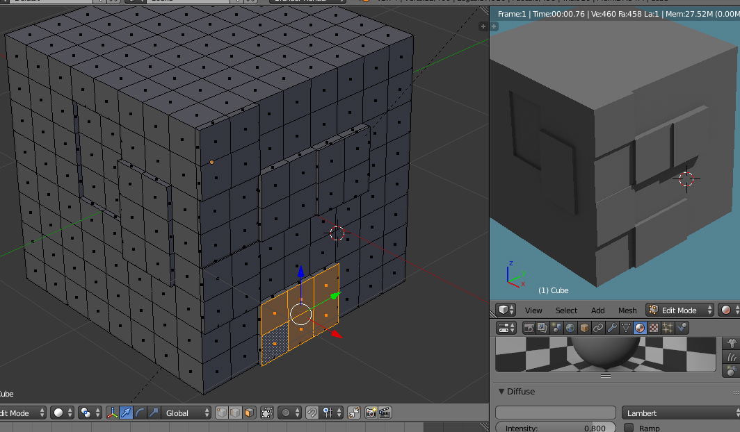

    Supongo que se puede hacer, subdividiendo el cubo varias veces, y luego, seleccionando caras, hacer extrusiones.
Nombre: CUBO.jpg
Visitas: 1279
Tamaño: 321.0 KB
    En cuanto a lo que dices, transformarlo en un Dado, no acabo de pillarlo.
    Qué quieres decir, que después de modelado, le quieres cambiar la forma a un cubo? De forma animada?
    Saludos.

    Si, eso fue lo que hice subdividir el cubo y luego extruir cada cara individualmente, lo que no logro es hacer los detalles, como las partes que están biseladas. Lo que quiero es formar un dado con la forma del objeto. Aquí puedes ver el modelo que he logrado hacer en Blender:http://www.mediafire.com/download/5c...ice, blend%401 Gracias.

    Los biselados es prácticamente lo mismo, primero extrudes y presionas letra S para escalar y te queda ese efecto biselado. Y en el caso de que fuera un bisel específico tienes dos formas más de hacerlo, que son, o bien con un modificador BEVEL o bien seleccionando esos cantos y Ctrl+B.

    Si, pero cuando intento extruir los bordes con Ctrl+B no me quedan bien, creo que por las subdivisiones, lo que quiero saber es como unir estos bordes y formar solo un solo borde(imagen adjunta). Gracias.

    Hay tres formas de seleccionar en Edit Mode. Por vértices, por lados y por caras.
    Primero creo que deberías hacer una extrusión y si es el caso de una esquina, con un eje restringido y luego retocar a mano.
    Y una vez escalado ya puedes poner el Bevel.
    Subo un video que creo que se verá mejor.Y si ya lo que quieres es es la esquina mismo, creo que lo mejor sería primero extrudir de una coordenada solo, y una vez extrudido, desde la otra coordenada y por último la tercera.

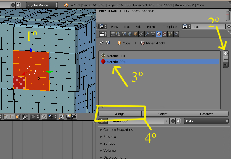

    Lo de añadir números (o letras) depende de cómo estás buscando utilizar ese objeto luego.
    Si, por ejemplo, es para una simple animación o una imagen, puedes poner los números con el TEXT y emparentarlos al cubo, sin necesidad de hacerle la booleana.
    Porque el texto de Blender y las booleanas se llevan bastante mal, creando una geometría completamente desastrosa.
    O sea, si es para lo que te comenté con solo colocar un número y hacer un Ctrl+P al objeto ya te funcionará. Podrás rotar el dado y todos los números estarán pegados a el.

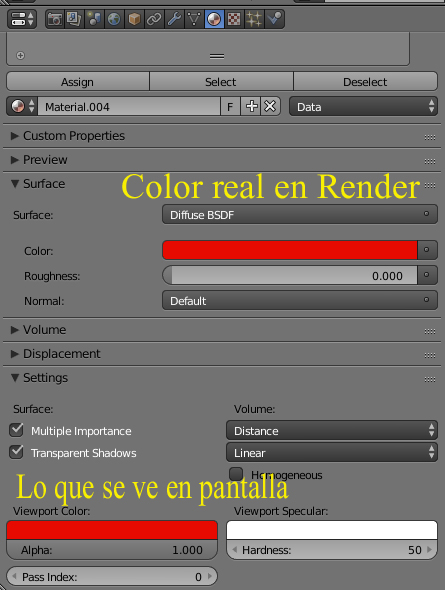

    Lo del material, depende de si vas a utilizar el Blender Render o el Render Cycles.
    En Cycles se consiguen unos metales muy realistas con GLOSY y si le pones una imagen HDR para él World, te quedarán estupendos.
    Subo el Blend
    Te colocas en el frame 1 y presionas ALT+A para qué empiecen las físicas a funcionar.
    Y si buscas otro tipo de material metálico en Cycles, te recomiendo que visites la página de BLENDSWAP.
    http://www.blendswap.com/blends/sear...r_version%5D=0.
    Donde encontrarás un motón de materiales ya predefinidos.
