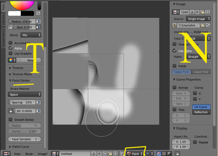

    Hola, no sé qué atajo abre tocado, pero no puedo quitar esto:

    Al parecer es el modo que tiene el pincel para suavizar los trazos. ¿Cómo puedo activarlo y desactivarlo? No encuentro ninguna opción que me lo permita.

    Si estas en el UV/Image Editor, tienes los paneles laterales que se abren con letra T y con letra n cuando estás en PAINT
    Supongo que tendrás activada alguna variante de STROKE. (despliega la lista de Stroke Method)
    A ver si es eso.
