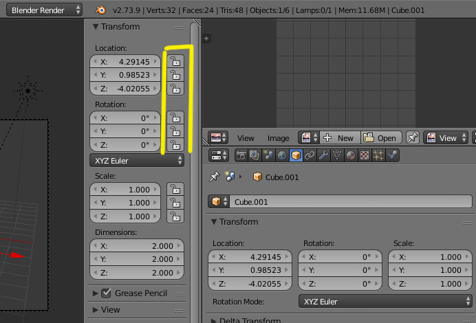

    La situación es que tengo varios objetos que son hijos de un mismo parent, pero no puedo aplicar transformaciones a los mismos desde los campos. Pregunto esto porque me parece curioso que no pueda hacerlo desde ahí, pero en cambio puedo cambiarlos usado las teclas gr, s o el manipulador 3D. ¿Por que no puedo usar los campos? No le veo el sentido. ¿Es un fallo?
    ¿a qué te refieres con los CAMPOS?
    Puedes poner una imagen.
    Gracias.

    Perdón, se me ha pasado poner la imagen.

    Pues debería funcionar, aunque en el panel de Properties estuvieran bloqueados, desde Object > Transform, se debería de poder mover los objetos sin ningún problema.
    No será que tengas LINKados esos objetos desde otro archiv, o?

    No, es lo primero que he mirado y no tengo bloqueado nada. Si lo raro es que de forma manual los puedo mover, pero desde ahí no Así que eso no tiene que ver. Lo curioso es que me ocurre con todos los objetos que son hijos de otro objeto padre. No es un problema sin solución, como ya he dicho puedo moverlos manualmente, pero algo tan raro me inquieta. Además, si quisiera dar localizaciones concretas a los objetos por algún motivo, si que sería un problema en ese caso.

    No sé, puedes probar a abrir otro blend y hacer un APeND de esos objetos a ver si ocurre lo mismo en otro blend diferente.
    Si te funciona bien puede ser que tengas algún botón bloqueando esa opción, que como tiene un montón, pues todo podría ser.
